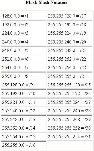

/16 je novejši način za označevanje subnet maske. Pove da gre za 16 enic.
1.1.1.1 /24 je enako kot 1.1.1.1 255.255.255.0 To je 256 IP naslovov
binarno: 11111111.11111111.11111111.0000000 (24 enic na začetku)
1.1.1.1 /16 je enako kot 1.1.1.1 255.255.0.0 To je 65535 IP naslovov
binarno: 11111111.11111111.0000000.0000000 (16 enic na začetku)
Subnet maska je sestavljena tako, da ima v prvem delu enke, v drugem delu pa ničle. Prepovedano je mešanje enk in ničel. Ko naletimo na prvo ničlo, morajo slediti samo ničle. To pomeni, da je število subnetov omejeno. V računalnik se lahko vpiše tudi napačno vrednost, vendar to zagotavlja, da mreža ne bo delovala pravilno.
V prilogi so smiselne in dovoljene mrežne maske. Manjka 255.255.255.255. To je host (računalnik, PC,...)
