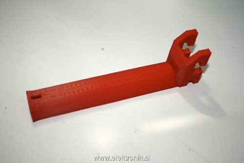

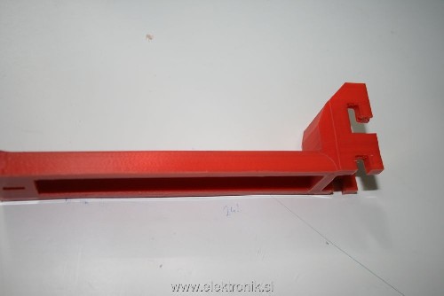

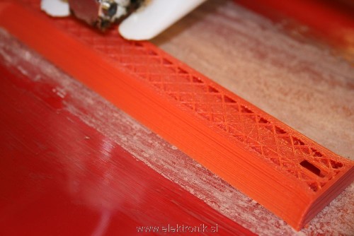

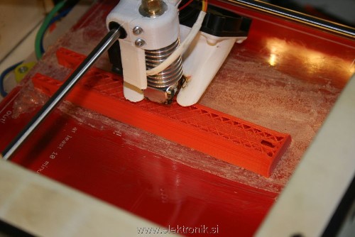

Nosilec za 2kg kolut materiala z 30mm premerom in 13cm širine. Prvi pravilno natinsjen del z ABSja.
http://www.thingiverse.com/thing:133897
Hitrost: 100mm/s
Plast: 0.18mm
Infill: 20%
Material: ABS
Greta miza: da
Dodatki: ABS juice
Čas tiskanja: 1h 35min
 Velikost datoteke:  81.01 KB
 Pogledana:  22 krat
 Velikost datoteke:  73.45 KB
 Pogledana:  17 krat
 Velikost datoteke:  99.48 KB
 Pogledana:  41 krat

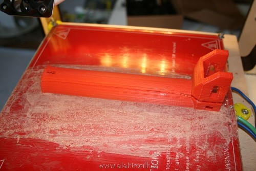

PrispevekObjavljeno: Pon Sep 02, 2013 5:28 pm    Naslov sporočila:   Odgovori s citatom
Popravek nosilca z izboljšanim tiskalnikom, razlika je zelo opazna!
 Velikost datoteke:  34.18 KB
 Pogledana:  26 krat
 Velikost datoteke:  36.51 KB
 Pogledana:  21 krat
 Velikost datoteke:  41.77 KB
 Pogledana:  15 krat

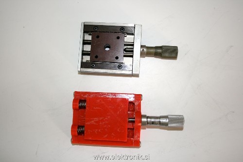

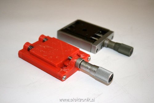

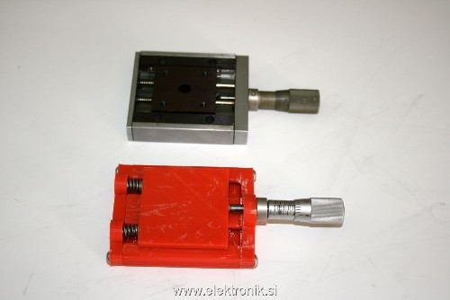

Sedaj pa že zelo uporabni izdelki. Linearni translacijski nosilec za mikrometersko pozicioniranje. Povsem funkcionalen ekvivalent dragim kovinskim laboratorijskim pripravam, le cenejši.
Prikazan tudi manjši testni kos za preverjanje natančnosti.
http://www.thingiverse.com/thing:144838
Hitrost: 80mm/s
Plast: 0.1mm
Infill: 20%
Material: ABS
Greta miza: da
Dodatki: ABS juice
Čas tiskanja: 3h
 Velikost datoteke:  39.04 KB
 Pogledana:  26 krat
 Velikost datoteke:  46.47 KB
 Pogledana:  29 krat
 Velikost datoteke:  54.26 KB
 Pogledana:  19 krat
 Velikost datoteke:  46.58 KB
 Pogledana:  18 krat

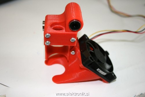

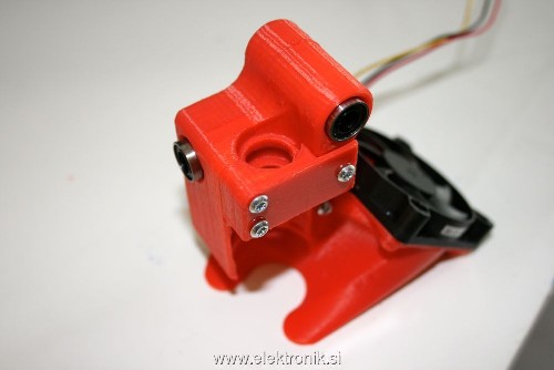

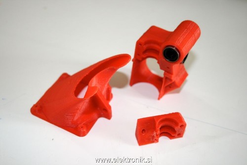

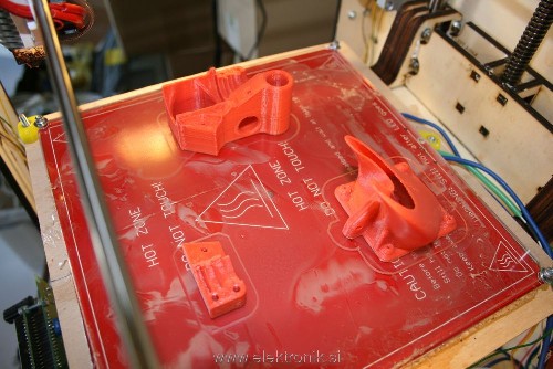

PrispevekObjavljeno: Sre Sep 04, 2013 12:42 pm    Naslov sporočila:   Odgovori s citatom

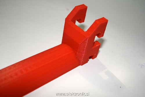

Nosilec tiskalne glave E3D. Predelal sem obstoječo konstrukcijo, tako da se jo da lepo in zanesljivo natisniti z veliko hitrostjo. Dodane so večje površine, na katerih sedi del, zmanjšani previsi ipd.
http://www.thingiverse.com/thing:145988
Hitrost: 120mm/s
Plast: 0.2mm
Infill: 20%
Material: ABS
Greta miza: da
Dodatki: ABS juice
Čas tiskanja: 2.5h
 Velikost datoteke:  110.76 KB
 Pogledana:  39 krat
 Velikost datoteke:  43.58 KB
 Pogledana:  26 krat
 Velikost datoteke:  47.83 KB
 Pogledana:  23 krat
 Velikost datoteke:  46 KB
 Pogledana:  26 krat

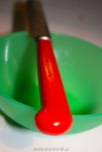

PrispevekObjavljeno: Ned Sep 22, 2013 11:01 am    Naslov sporočila:   Odgovori s citatom

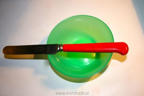

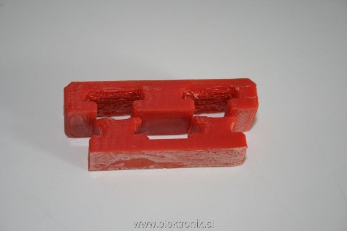

Še en izdelan ročaj noža. Natisnjen s plastmi 0.1mm, vendar povsem brez potrebe tako natančno. Polovici sta bili natisnjeni posebej iz ABSja, zlepjeni skupaj z acetonom. Na koncu pa v acetonskih hlapih spolirano. Sploh se ne opazi več, da je bil ročaj natisnjen.
http://www.thingiverse.com/thing:154543
Hitrost: 120mm/s
Plast: 0.1mm
Infill: 20%
Material: ABS
Greta miza: da
Dodatki: ABS juice
Čas tiskanja: 2h
 Velikost datoteke:  45.63 KB
 Pogledana:  57 krat
 Velikost datoteke:  41.17 KB
 Pogledana:  39 krat
