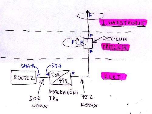

Jaka57 je napisal/a:
Mare, koaksialni kabel z malo izgubami na WiFi frekvencah je drag, to je prvo, če bi uporabljal običajen kabel, pride v poštev mogoče RG213U, ki pa je debel in kot tak neroden za vlečenje po hiši, zatorej, naredi tako, kot ti je svetoval Jur, saj boš bistveno lažje vlekel po hiši UTP(gre za vsako kotno letev) kot pa koaks.
No, tudi kabel, ki se uporablja za satelitsko TV, ni ravno slab. Problem je edino, da je 75R. Pa tudi to ni hudo. Impedančni transformator 50R/75R je hudo enostavna napravica, če je frekvenčno območje ozko kot je v primeru WLAN. Pa še eno težavo bi rešil na ta način, uporabil bi samo en reverse SMA ali reverse TNC priključek in en navaden SMA, ostali so lahko tipa F, ki so zelo poceni.
V Maretovem primeru bi torej dal v klet transformar 50R/75R, v pritličje delilnik in anteno in v prvo nadstropje samo anteno. Če je mogoče, bi vlekel kabel po sredini hiše, v vsakem nadstropju pa bi uporabil anteno s krožnim horizontalnim sevalnim diagramom (npr. GP).
Izgube v kablih, delilnikih, priključkih? Zanemarljivo v primerjavi z izgubami v armirano-betonskih ploščah, spremembi polarizacije, .... Upam si trditi, da taka rešitev brez težav deluje za vsaj trinadstropno stavbo, ki nima notranjih sten iz armiranega betona.
Vsi od opisanih gradnikov so bili pri meni v taki ali podobni obliki že preizkušeni.
LP Primož.
