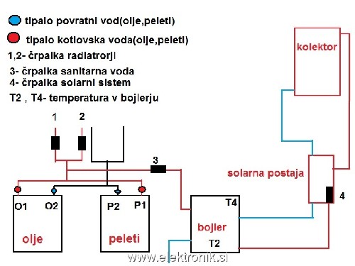

Pozdravljeni
Sem čisto nov na tem forumu tako da pozdrav vsem skupaj.Pa preidemo na zadevo. Mene tudi zanima avtomatizacija kurilnice.V hiši imamo peč na olje , peč na pelete ter solarni sistem.Iz priložene slike se vidi kako je kaj povezano. Solarna postaja upravlja sončne kolektorje ter črpalko za sanitarno vodo.imamo še 2 črpalki za radiatorko ogrevanje.Peč na pelete ima svoj sistem, ter peč na olje ima svoj sistem. Torej rad bi sestavil kakšen poceni krmilnik, ki bi ga lahko nastavljal preko neta,predvsem za urejanje urnikov črpalk kakor tudi peči ( in tudi pregledoval stanje).Glede da se na to ne spoznam na elektroniko, oziroma vem kaj želim imeti se obračam na vas v upanju na skupno pomoč ali pa pomoč posameznika.

Ok torej parametre nebi spreminjal, itak jih nastaviš enkrat in to je to.Mogoče kakšne finece na parametrih samo to je enkrat na leto(recimo za peč na pelete, peč na olje pa itak nimaš kaj dosti za speminjat za solarni sistem pa isto).Ok to bo vredu torej samo urniki in logika + prikaz na pc ali pa android tablici.Predvsem urniki bi bili dnevno za spreminjat zakaj? Eni delajo samo zjutraj nekateri pa popoldne, in to se dnevno spreminja torej ne moram naštimat fiksnega urnika, ker se urniki spreminjajo na dnevni narvni . Medtem če bi imel web controlo bi lahko z lahkoto sledil dnevnim spremembam delovnih urnikov na pc oziroma tablivi.Hkrati bi prišparal na kurjavi,itd.. Kako pa sedaj naprej???
