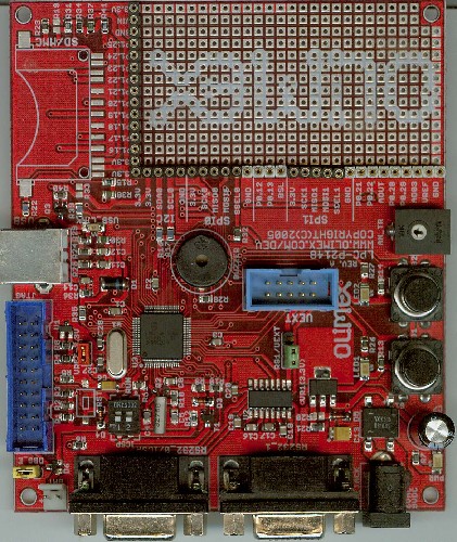

Peter hvala! Sem naročil MCP130-300 v SOT23. Upam da dobim v naslednjem tednu. Potem bo pa treba v raziskavo kako se to reč sploh programira. Tako hw priključitev, kot tudi SW, ki ga za to potrebujem.
Aktiv.: 57.58
PrispevekObjavljeno: Sob Okt 07, 2006 7:39 pm    Naslov sporočila:   Odgovori s citatom
No končno sem dobil reset vezje. Plošča je sicer delovala tudi brez, a programitati se je pustila le preko rs232. Preko JTAG in uLINK ni šlo. Ko sem dodal še MCP130-300 je zadeva delala s prve.
Takole torej izgleda narejena ploščica. Manjka sicer še podnožje za mmic. Kar nekaj tega sem nafehtal ( hvala vsem) ampak žal ni nobeno čisto ustrezno. Ker ga trenutno ne potrebujem bom še čakal.
Še enkrat hvala Silica !
