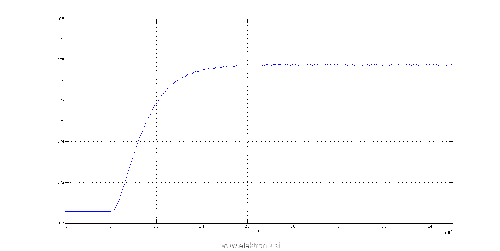

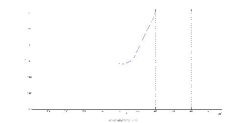

Imam probleme pri simulaciji naslednjega sistema. Torej imamo sistem po površini dna enakih rezervoarjev. Vsak rezervoar ima na dnu iztok z ventilom. Vhod v sistem je pretok dotoka v prvi rezervoar, izhod sistema pa višina v zadnjem rezervoarju. Ventil med 1. in 2. rezervoarjem ima podano hidravlično upornost, ki je konstanta, prav tako tudi ventil med 2. in 3. rezervoarjem. 3 ventil, ki je na iztoku tretjega rezervoarja pa ima korensko karakteristiko. Zapisal sem diferencialne enačbe zgradil simulacijsko shemo in v programu Matlab/Simulink uspešno določil statično karakteristiko in delovne točke, oziroma vsaj upam, da je tako. Zatakne oziroma niti ne pa se pri stopnici iz vstaljenega stanja v posamezni delovni točki. Torej sistem s stopnico spravim v eno izmed delovnih točk nato pa naredim še stopnico za 5% več. Problem je v tem, da se saj glede na moje razumevanje na izhodu dogajajo čudne stvari. Namreč ob nastopu druge stopnice nivo vode v spodnjem rezervoarju, torej izhod pade, kar vsaj meni ni logično.
V čem bi lahko bila težava oziroma ali je to logično pa si jaz tega ne razlagam prav?
Če je to pravilno imam pa potem spet problem kot kaj to vpoštevati pri Strejcevi indentifikaciji?
Prilagam grafa in poleg tudi vse simulacijske datoteke v .rar formatu.
