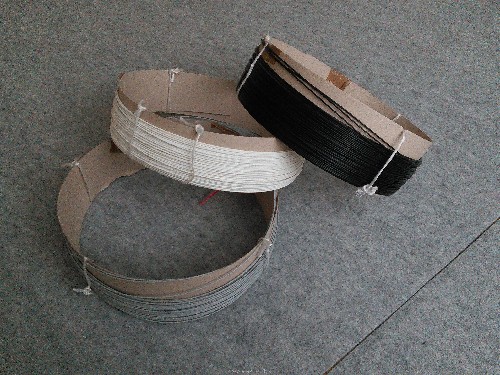

V testiranje sem dobil vzorce ABS filamenta podjetja Uteksol, ki le tega proizvaja v Sloveniji.
Vzorci so v beli, sivi in črni barvi. V naslednjih dneh jih bom primerjal z materjalom našega trenutnega dobavitelja.
Pričenjam s testiranjem črne barve, prva opažanja po nekaj plasteh zgledajo obetavna, opažam za odtenek močnejši vonj, vendar je razlika zelo mala.

Superca Smile
A cenovno so dovolj ugodni?
Lp, Simon

korosecs je napisal/a:
Tole bo še potrebno ugotoviti, ker pri ceni nekaj odtehta tudi kvaliteta in preprostost uporabe.

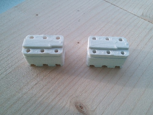

Testiranje črne in bele barve je dalo kar nekaj zanimivih rezultatov v primerjavi z materialom našega trenutnega dobavitelja.
Uteksol vs. obstoječe:
- Material deluje bolj viskozno/plastično, zaradi tega zahteva nekoliko drugače retraction nastavitve.
- Material ima malo bolj opazen vonj, vendar ne znatno
- Ekstrudirana žica je mehkejša in jo ekstruder nekoliko lažje uniči
- Finiš izdelka je povsem primerljiv
- Trdnost izdelka je povsem primerljiva
Med črno in belo plastiko ni večjih razlik, dodatek barvila pa lastnosti le nekoliko spremeni, temnejše barve so tako nekoliko bolj gibljive.
Vsekakor je njihov material primeren za uporabo v naših tiskalnikih, smiselnost naročanja pa je odvisna od pogajanj za ceno. Barve si lahko sami izbiramo, saj jih dodajo ob ekstruziji.
Vizualna primerjava skoraj ni možna.
