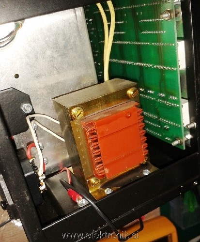

Zanima me ali je možno kakorkoli ugotoviti izhodno napetost (sekundar) transformatorja, ki je zanič?
Imam samo podatek za primarni del 220V; 50Hz; 22W in dimenzije 60x30x50
mm (vxdxš).
Trafo se nahaja v kazalniku pozicij, ki se uporablja na obdelovalnih strojih MIKRON 31 z izhodnimi napetostmi za dajalnike 5V.

Načeloma moraš potem ugotoviti kakšno napetost tvorijo regulatorji na elektroniki in iz tega sklepaš kakšna naj bi bila izhodna napetost.
Iz dimenzije lahko sklepaš o moči transformatorja.
Iz podane strani so tele podatki uporabni:
MIKRON 21 - 15 W, MIKRON 31 - 20W - kar bi lahko pomenilo da imaš cca 20W transformator.
Izhodna napetost za dajalnike: 5V,+-5% - verjetno imaš linearni usmernik (za preverit) kar pomeni da mora biti izhodna napetost transformatorja cca 9Vac.
Max. dovoljena obremenitev : 500 mA vsi merilni dajalniki skupaj - tole je pa izhodni tok sekundarja.
Verjetno, da bi ti dal točne podatke bi bilo treba pogledat elektroniko.

1.) Najdeš nekoga, ki ima enak trafo (delujoč), pa on pomeri napetost na sekundarju.
2.)Nedelujoči trafo razstaviš, odviješ navitji in šteješ ovoje. Vse ostalo je matematika.
3.) Če ima trafo samo en sekundar in se ta uporablja le kot napajanje za vir napetosti +5V, pa je že Peter123 napisal odgovor.
Čeprav mi pri zadnjem ne gre ravno skupaj: trafo 22W kot vir samo za +5V, 500mA. Nič ne "šparajo"? Wink
EDIT: Si poskusil kontaktirati proizvajalca?

preko ampermetra in voltmetra ga priključiš ga na variak in počasi zvišuješ napetost. Na neki točki začne tok strmo naraščati. Nazivna napetost je pod to točko.

PrispevekObjavljeno: Ned Jan 26, 2014 1:55 pm    Naslov sporočila:   Odgovori s citatom
Hvala vsem za hitre odgovore.
Sam sem tudi predvideval da bi potreboval na sekundarju ca. 9VAC.
Bom pa še razstavil elektroniko, da vidim kako in kaj.
Drugače pa bi se lotil zadeve z variakom samo ga nimam Confused
Transformator je pa klasičen z enim sekundarjem in ni stikalni napajalnik.

Ravno sem razdrl komplet zadevo in pod trafotom našel podatke Very Happy
Tako da je moja napaka ker sem prehitro odprl temo.
Mogoče bodo pa komu prav prišli podatki za trafo:
PRI: 220V
EI-Z/18.0 ta 40/E
18VA 50/60 Hz
SEC: 10.5V
