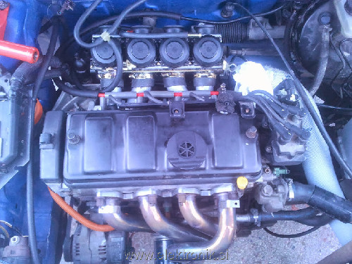

Prijatelj bi rad meril temperaturo na štirih izpušnih ceveh. Razmišlja, da bi v vsako cev izvrtal luknjico in nanjo privaril matico recimo M5(odvisno od navoja sonde). V tisti cevi kjer bi hotel merit temperaturo, bi odstranil čepek in vtaknil sondo. Uporabil bi samo eno sondo zaradi pocenitve zadeve in točnosti meritev.
Katero sondo priporočate in kakšen inštrument?
Ker je to hobi in se bo meritev izvajala samo za regulacijo uplinjačev, igra vlogo cena kpl. merilne naprave, ki naj bi bila čim nižja.

K-tip termočlen. Pri ELPRO jih naredijo po naročilu. Jaz sem imel takšnega, da je bil temočlen izpostavljen. Večina namenskih iz eBaya naprimer ima okoli kovinsko izolacijo zaradi česar je dosti manj odziven kot pa če je na koncu gol. Kljub temu, da je bil izpostavljen zelo visokim temperaturam je kar dolgo zdržal. Če potrebuje to za tuning naj naroči takšnega, da bo termočlen gol. To je najcenejša rešitev, ker se lahko priključi direktno na multimeter. Če pa rabi napetostni izhod na uporabi vmes en AD595 recimo. Jaz sem imel tako narejeno in priključeno na ECU.

Merjenje temperature izpušnih plinov se ponavadi uporablja pri tuningu oz. avtomobilskih dirkah, lahko pa tudi za nastavitve optimalne porabe goriva. Bencinski motorji so nastavljeni na malce na bogato mešanico in imajo posledično večjo porabo in slabše performanse, kot če bi bili nastavljeni optimalno. Bolj kot gre mešanica proti siromašni, viša se temperatura izpušnih plinov, kar pa je lahko nevarno za blok motorja. Zato se pri tuningu uporablja EGT (exhaust gas temperature) meter, s katerim nadzorujemo, da se nam temperatura preveč ne poviša. Ponavadi se uporabljajo K-tip sonde. Optimalno je, da se montira v izpušni kolektor kjer se cevi vseh cilindrov združijo, a hkrati, da je čimbliže bloku. Včasih tudi na najtoplejši cilinder, če je združitev cevi preveč stran od bloka...
