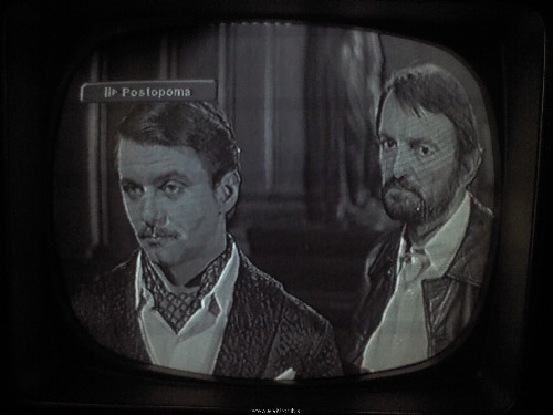

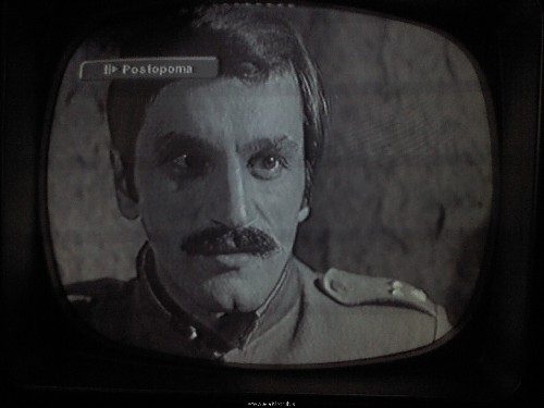

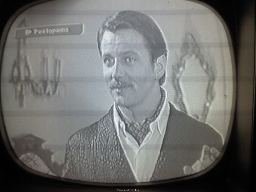

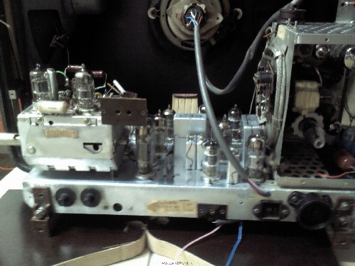

torej po dolgi bitki z obnovo tega tv,mi je končno uspelo, TV deluje kot nov,ima zelo lepo svetlo sliko,katoda pa zgleda,da je bila predelana tik preden so jo prejšni lastniki
upokojili.
Imam pa še dve težavici,vedno ko za vsako prižgem TV se nekatere lampe za trenutek zažarijo bolj kot druge,to je očitno normalono,ampak mene moti to,dda vedno ko ga prižgem znova,se grelec na ekranu-katodi zažari bolj in potem žari normalno,mislim ker če mi pregori grelec v katodi,sem v sranju.Kaj naj storim,da se mi bodo vsi grelci lepo počasi in enakomerno prižigal ?
Vedno ko ugasnem Tv,ko se slika skrči,ostane taka svetla pika v sredini ekrana,ki mi lahko zažge piko v fosfor,zato moram vedno ko izklopim tv,izklopiti tudi konektor za katodo(ekran) da pika izgine,kaj bi lahko to povzročalo ?
Drugače je pa TV obnovljen in dela perfektno ! Dancing
Zvok je tudi zelo močan,ter izvrsten bas .
Šasija se sveti !
