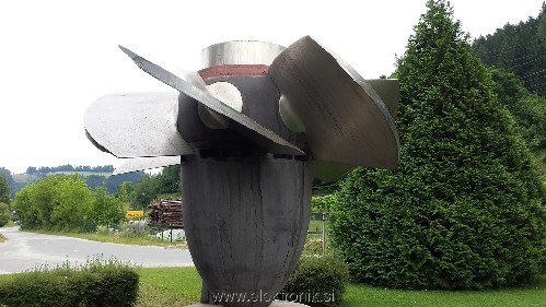

ro-bi je napisal/a:
Propelerji od colnov niso primerni ker so ukrivljeni za potiskanje vode...
Na pripeti fotografiji se približno vidi oblika lopatic kaplanove turbine.
Obod lopatic je formiran tako, da se čimbolj prilega notranji obliki cevi, oz. da je tesnenje vodnega toka po obodu čimboljše.

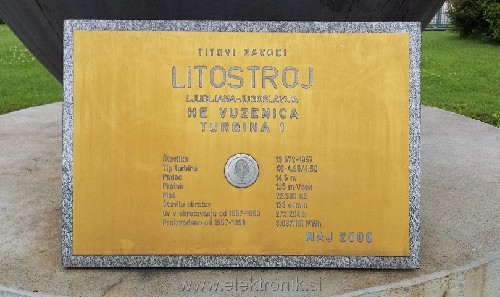

Turbina tipa kaplan, 16,5 MW
 Velikost datoteke:  244.62 KB
Napisna tablica
 Velikost datoteke:  163.92 KB
