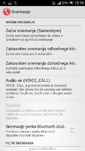

Sem malo na hitro pregledal programe za snemanje. Ali res noben ne omogoča snemanja npr. samo ob pritisku tipko. Pri vseh kar avtomatsko snema. Se motim?

VolkD je napisal/a:
Imam programček s katerim snemam svoje telefonske pogovore. Pride hudo prav, še posebej, ko ti kdo po telefonu daje kake podatke, ki bi jih sicer moral zapisati ( tel.številko, kake dimenzije, naslove,....).
Nedavno sem si omislil modrozobo (bluetooth) slušalko. Rezultat je ta, da na posnetku ni slišati mene. No saj zase vem kaj sem rekel, a bi vseeno rad ugotovil kako rešiti ta problem.
Aplikacij za snemanje pogovorov je ogromno in veliko jih ima isto ime. Jaz imam nameščeno naslednjo:
https://play.google.com/store/apps/details?id=com.nll.acr&hl=sl
Ta ima v nastavitvah možnost izbrati ali naj snema preko Bluetooth slušalke. Sam sicer nisem poskusil, ker je nimam d'oh!
mrsmok je napisal/a:
Zgoraj omenjena aplikacija podpira ročno snemanje, ampak jo moraš nadgraditi v full verzijo, ki te stane 2€.

Snemalnik klicev - ACR
avtomatsko/ročno snemanje in vklop snemaj preko bluetooth slušalke
