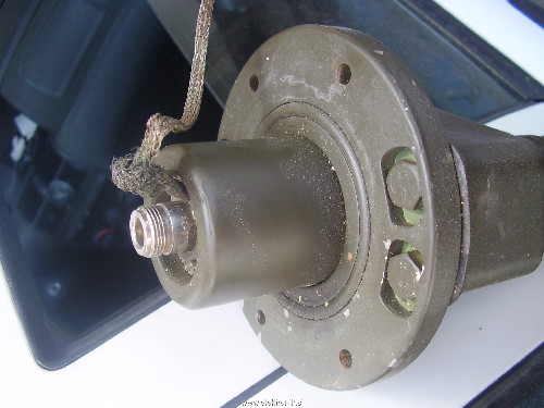

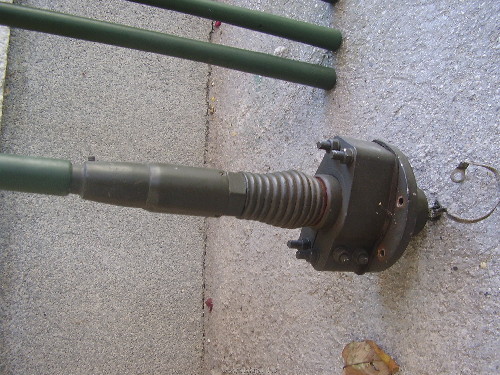

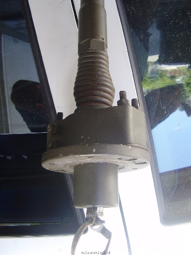

Hmm zanima me, ali kdo pozna anteno na sliki? Menda je z nekega tanka. Dobil sem dve, eno brez "glave".
Zanima me če kdo ve za kakšno frekvenčno območje je namenjena? Sam doma nimam SWR metra da bi vsaj malo pomeril. Mogoče bi bila tudi dobra za CB, glede na to da se lahko krajša ali daljša po elementih.

N-konektor

Elementi

Antena je iz tanka, razen glave je sestavljena še iz treh členov, frekvenčno področje je od 30 do 70 MHz, izhodna moč postaje je bila 30 W, je iz kompleta RUT-1, boš pa verjetno rabil kake radiale če jo boš hotel uporabiti ker ti manjka tank. Najboljše pa mislim da dela okoli 50 MHz.

Nekaj sen napačno napisal, gre od 20 MHz in 4 kanali so bili isti kot na CB ( postaja je imela step po 25 KHz)

Najprej jo probaj ozemljiti in izmeriti SWR, dosti glav je bilo menjanih ker naj bi bile zanič, vsebovale naj bi namreč tuljavo, za konkretno to anteno ne boš dobil podatkov za radiale ker je to varijanta za na vozilo in kolikor vem ni obstajala v varianti z radiali, probaj pogledati v kakšni knjigi o antenah verjetno boš kaj našel v Rothammelu mislim da je tudi nekje na forumu.

Dobi človeka, ki ima antenski analizator. Anteno postavi in izmenjuj oziroma dodajaj radiale, da se vidi, kje je antena rezonantna. 1h dela vse skupaj s kavo vred, če imaš anteno postavljeno nekje in namečeš nekaj različno dolgih radialov (primerne dolžine za frekvenčno področje, ki ga je navedel nekdo pred mano).
