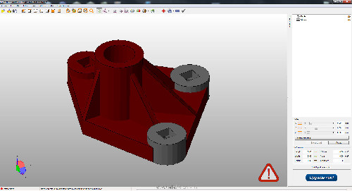

Na spletu je dosti 3D modelov, ki bodisi zaradi neprimernega formata, bodisi zaradi ostalih manjših napak niso direktno primerni za 3D tisk in pred njim potrebujejo obdelavo v ustreznem programu. Eden izmed takšnih programov je Netfabb.
Model na spodnji povezavi je sestavljen iz dveh kosov, ki ju bi moral nekako spojiti med sabo, da bi bila primerna za nadaljno obdelavo v slicerju. Nekaj sem že poskušal, a žal brez uspeha.

Ne ravno. Problem je v tem, da je model mount sestavljen iz dveh delov.
Verjetno bo najhitreje, če model premerim in narišem novega. Me pa morebitna rešitev še vedno bega.

Bi bilo takole bolje?

Deluje. Slicer ga razreže brez napak.
Mi zaupaš kako ti ga je uspelo popraviti?

PrispevekObjavljeno: Sre Avg 20, 2014 2:28 am    Naslov sporočila:   Odgovori s citatom
Tukaj.
