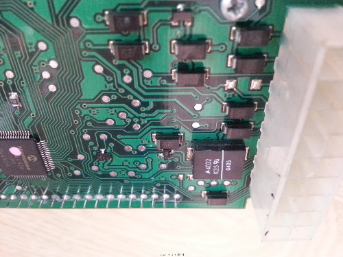

Mogoče kdo ve, kaj naj bi bil označen del?
Shhh cenik64, si pogledal šest postov nad tvojim? Gre za isti element?

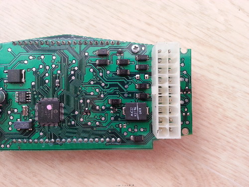

Gre za isti element ja..
Sem najdu sliko delujočega števca na nekem francoskem forumu.
Element sem sicer zamenjal, vendar števec še zmeraj ne dela.
Malo sumim da je šel tudi kondenzator. Bom zamenjal še tega, potem pa sporočim, kako je Smile

no zdaj sem zamenjal tudi kondenzator (stari je sicer bil zanič), vendar števec ne dela..
Če kdo proda ta števec (delujoč) se priporočam, oz. če kdo ve kje lahko kupim kakega rabljenega..
Nov stane cca 250€!!! toliko vsekakor nism pripravljen dat.

Element ki si ga zamenjal je varistor. Ko odpove gre običajno v kratek stik, s tem zaščiti elemente za njim pred prenapetostjo. Odpove takrat, ko napetost na njem preseže deklarirano, seveda takrat skozenj steče zelo velik tok. Takrat so potencialno lahko poškodovane povezave med priključnimi sponkami napajanja in varistojem, te povezavae hkrti služijo tudi napajanju ostalega dela vezja. To je lahko vzrok, da ti vezje kljub zamenjavi varistorja še vedno ne dela. Na tvojem mestu bi preveril tudi diodo in transistor blizu zažganega varistorja.
