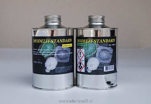

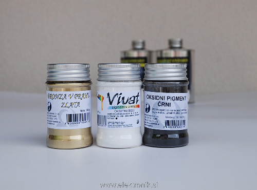

sebastiant
Prispevkov: 1814
Aktiv.: 7.88
Kraj: ljubljana
PrispevekObjavljeno: Pet Sep 26, 2014 7:40 pm    Naslov sporočila:   Odgovori s citatom
Aljoša, črn pigment lahko dobiš pri meni.
