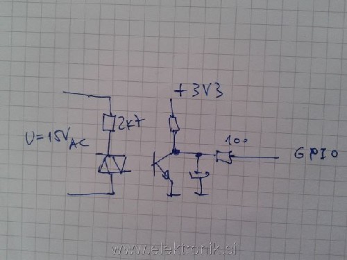

po moje je tako:
 Velikost datoteke:  39.32 KB
TRIROG
Pridružen-a: Čet 30 Avg 2007 12:23
Prispevkov: 84
Aktiv.: 0.39
PrispevekObjavljeno: Pet Dec 12, 2014 11:53 am    Naslov sporočila:   Odgovori s citatom
Še tole se mi je pripeljalo ... v izračunih povsod uporabljam 2v, na datasheetu SFH620A-3 pa piše:
Input
Forward voltage IF = ± 60 mA 1.25V Typ. 1.65 V max
To verjetno pomeni, da bom zadevo pri 2V skuril kaj ne?
Torej potrebujem za 5mA (kakšna bi bila razlika med 5 in 10mA) Od kod lahko razberem minimalni tok pri katerem še dela?
U = 15Vef - 1.25V = 13,75Vef
R = U/I = 2k75 ( --> 2k7? ali 3k3?)
Drži?
TRIROG
Prispevkov: 84
Aktiv.: 0.39
PrispevekObjavljeno: Pet Dec 12, 2014 11:54 am    Naslov sporočila:   Odgovori s citatom
S53DZ je napisal/a:
po moje je tako:
Hvala!
Čemu služi upor pred GPIO in ?kondenzator? ?
S53DZ
Prispevkov: 951
Aktiv.: 5.52
PrispevekObjavljeno: Pet Dec 12, 2014 1:09 pm    Naslov sporočila:   Odgovori s citatom
TRIROG je napisal/a:
C potrebuješ za glajenje - filtriranje - polnovalne napetosti (100Hz), ki je v tej vezavi na izhodu optosklopnika,
R je dobra praksa, predvsem za poizkuse, kjer s tem zaščitiš GPIO, ki je lahko tudi izhod mikrokrmilnika.
