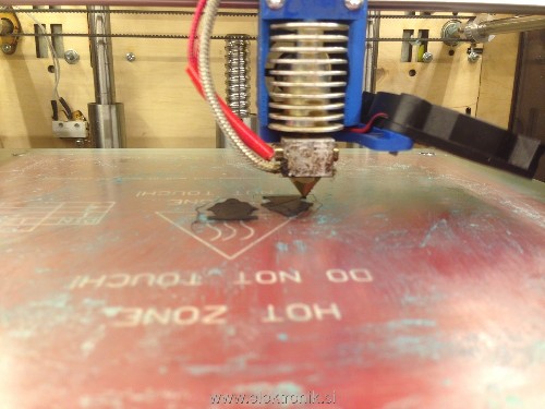

Ko sta meni počila oba stekla sem dal gor navadno šipo 3mm, ki se pa je dokaj enostavno ukrivila in se mi tako ni preveč obnesla.
Potem sem šel do steklarja po kaljeno steklo, na katerega se pa nič ne prime (na navadno steklo se je lepo prijelo z uhu lepilom).
UHU ne deluje, tako da sem moral prešaltati na abs juice.
Pred tem sem poizkusil povečati oprijemljivost s brušenjem površine stekla, pa ni preveč pomagalo. Brusil sem ga po kaljenju.
