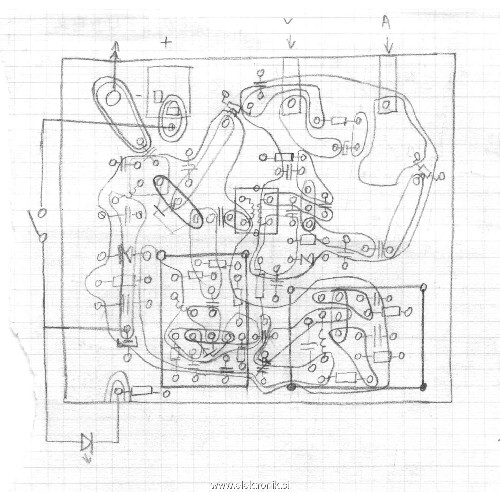

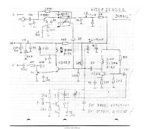

Nekoč pred mnogimi leti sem nabavil mini TV oddajnik za brezžični prenos AV signalov v sosednjo sobo. Žal sem kasneje večkrat doživel masovni napad "možganojedcev", ki so uničili vse podatke o tem, kam in kako je stvar končala. Ostal je samo listek s skicami in osnovnimi podatki. Morda komu uspe, na osnovi tega, reproducirati nekaj podobnega, če se bo malo poigral z nihajnimi krogi. Oscilator za avdio mora nihati na 5,5MHz. Drugi oscilator za video naj bi nihal na 224,25 MHz, to je nosilna frekvenca za 12. kanal VHF. Kvaliteta je bolj tako-tako, saj ni predviden niti preemphasis za avdio. Sad
Podatki za zračne tuljave:
D=notranji premer
Ø=premer lakirane žice
Žal ni podatkov za elemente video oscilatorja.
 Velikost datoteke:  228.65 KB
