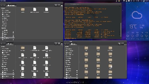

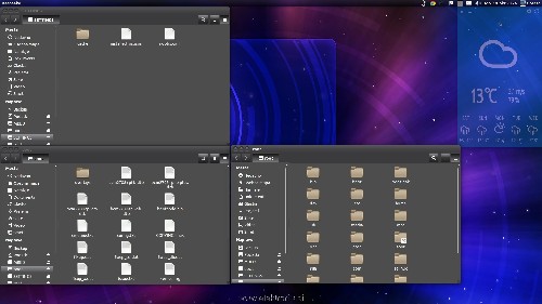

Zelo čudno. Meni, ko vtaknem uSD kartico iz maline v čitalec, se mi odpre 3 oken / 3 različne particije boot, root ter SETTINGS -> glej sliko.

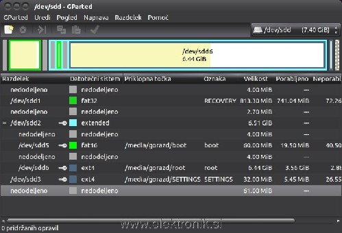

Če v terminal vtipkam sudo fdisk -l vidim, da ima uSD 5 particij -> slika 2
gparted pokaže celotno zmedo Very Happy
