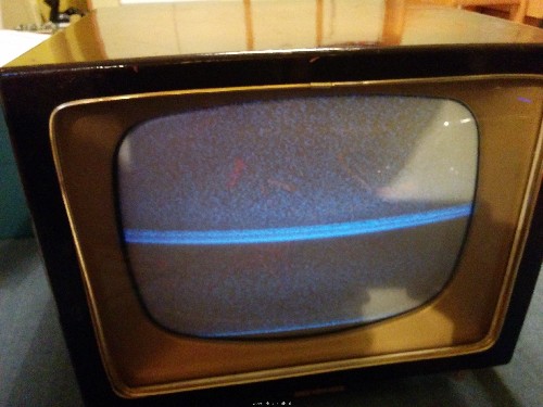

Bom poskusil dvigniti kurjavo na 8V, sicer je zaporedno povezana, zato bo malo težje. Kaj pa če dam "kuhati" cev na 8V-9V preko zunanjega napajanja za nekaj minut?
Danes sem menjal linijski filter kondenzator ter en slab 33uF 70V elektrolit (zelo visok ESR). Očistil sem še vsa podnožja elektronk s kontakt sprejem. Papirne kondenzatorje sem imel tudi v planu menjati, vendar v primeru, da je 100% katodna cev v okvari, TV-ja ne mislim popravljati kaj dosti. Tester bi mi dal takojšnji odgovor na to.
Opazil sem še nekaj stvari:
- ko TV ugasneš, se naredi nekje 3 cm široka črta, ki se nato skrči v piko (https://www.dropbox.com/s/c2v112k54wbv28i/2015-02-03%2022.25.34.mp4?dl=0)
- zamenjal sem PCL82 med sabo, razlike ni, razen zdaj se na drugi PCL82 malenkost moder discharge vidi (na tej, ki je zdaj na audio sekciji)
- premeril sem katodno cev in ni videti, da bi bilo kaj v stiku
- nekje sem zasledil, da "ion trap" magnet zna povzročiti to, da ni rasterja, če je napačno nastavljen, sicer pri meni je še na tovarniški poziciji
- morda nimam dovolj visoke napetosti?

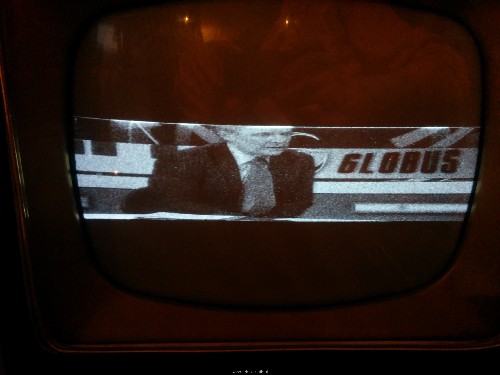

Zdaj imam sliko BP, le malce brni ob prikazovanju visokokntrastnih scen. Po mojem je malo razglašen zvočni del.
Morda lahko kdo vidi iz sheme, katere trimerje bi bilo potrebno premakniti, da ne bom kaj vrtel po nepotrebnem? Po informacijah kolega, bi se dalo zvočni del uglasiti dobro tudi že po posluhu..
