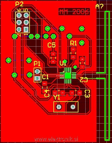

Oživljam ta RF transceiver. Kupil sem samo čipe in sam naredil tiskanino na kateri je tudi antena. Dimenzije antene sem povzel iz enega drugega čipa, ki dela na isti frekvenci, ker točno za tega še ni bilo specificirano (datasheet z dimenzijami antene so izdali komaj sredi decembra).
Moje vprašanje se nanaša na vpliv dimenzij antene na prenos podatkov. En čip sem konfiguriral kot sprejemnik, drugi kot oddajnik. Sprejemnik mi potrdi, da je nekaj prišlo v buffer vendar so podatki napačni. Zanima me, če so lahko podatki napačni, če antena nima pravih dimenzij? Po moji logiki bi napačna dimenzija antene vplivala na doseg, ne pa na točnost podatkov oz. sprejemnik ne bi zaznal ničesar.

Tako kot si napisal, zmanjša se domet. V vezju ni videti, da bi imelo v VF delu kako detekcijo na anteni. Kaj si pa napravil? Zanko med RF_N in RF_P, ali kaj drugega.
Dobra masa, oziroma čim več mase okrog in pod čipom.

Sicer pa hvala za potrditev, da ne bom iskal vzrokov v anteni. Mislim, da mi nekje šepa komunikacija med CC2500 in pa DSP-jem (TMS320F2812). Zapisujem prav v registre od CC2500, berem iz njih pa verjetno ne. Sicer pa ima ta čip precej dolgo konfiguracijo in je možno, da tudi nisem kaj prav skonfiguriral. Bomo videli v ponedeljek. Smile
V prilogi sem pripel mojo tiskanino, na njej je antena malo preveč vstran od čipa in malenkost predolga od priporočene za CC2500. Manjka tudi nekaj 100n kondenzatorjev na napajalnih linijah.

MarkoM, antena je lahko tudi precej stran. To ni problem, a mora na drugi strani laminata biti masa. Vodi pa morajo biti primerne širine glede na uporabljen laminat tako po debelini kot tudi po dialektrični konstanti.
Predpostavljam, da uporabljaš FR4 z dialektrično konstanto okrog 4,3. Če je debelina materiala 1,5mm potem je širina 50 omskih vodov okroh 1,4 mm. Če uporabiš enak material le manjše debeline se širina vodov ustrezno zoži.
Pozor. Masa na drugi strani laminata mora biti le do roba antene !

100nF v veji napajanja je lahko velika kriza, če ti VF potuje po veji napajnja v čip.
