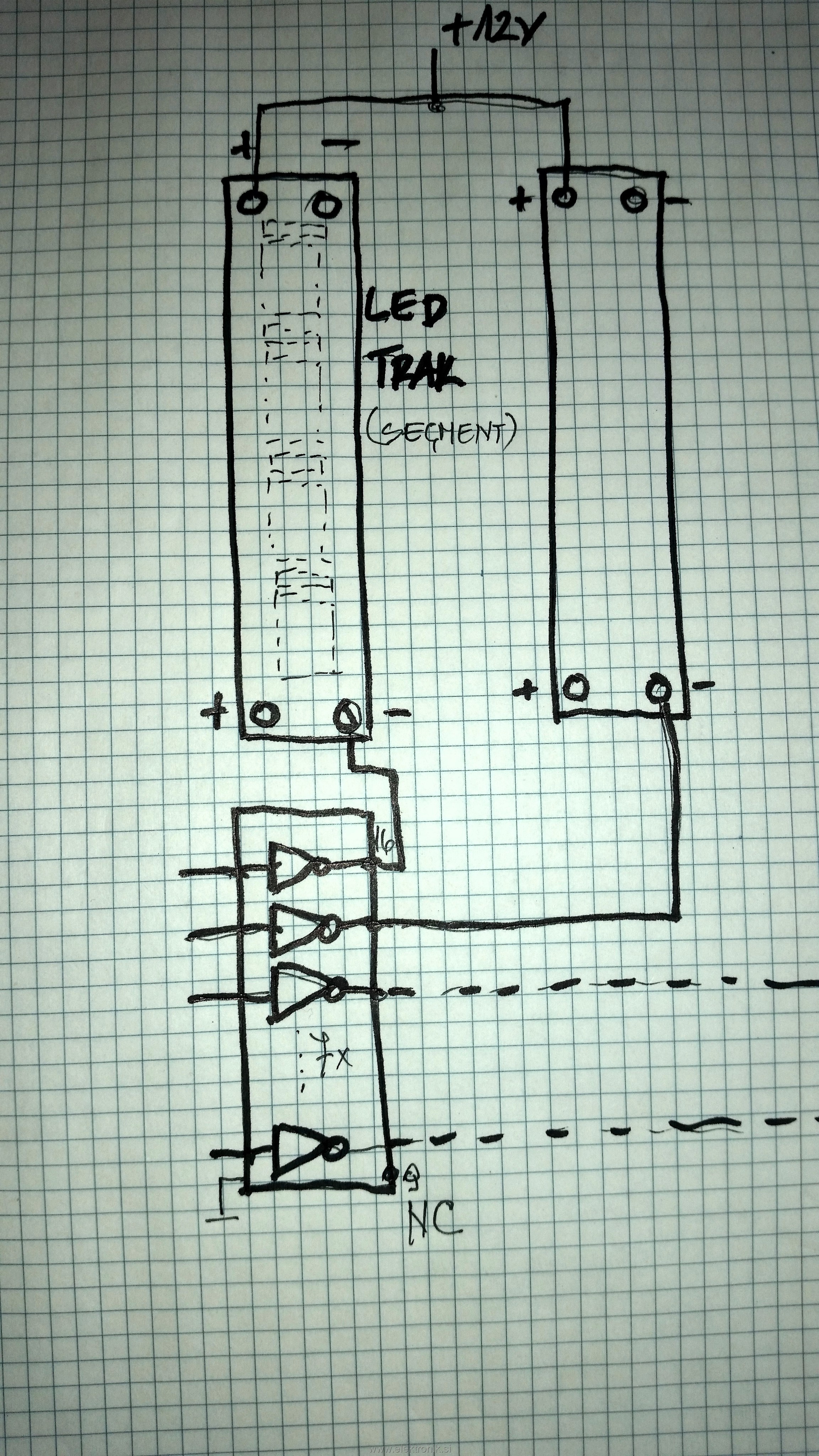

Pluse segmentov (LED trak) zveži skupaj in jih poveži na 12V, minuse posameznih segmentov pa poveži na kolektorje (izhode) ULNja.
In kot sem ti že napisal, ULN2003 nima napajanja!.

Zanima me, kam si priključil +12V na ULN2003?
PIN9?
Ja, na PIN9

Jaka57 je napisal/a:
Točno takole naredi in mora delat!

Sem naredil tako kot ste napisali in deluje. Le ULN se zelo pregreva in vleče še enkrat več toka, kot če display priklopim direktno na 12V adapter.

haRmOniKa je napisal/a:
......Le ULN se zelo pregreva in vleče še enkrat več toka, kot če display priklopim direktno na 12V adapter.
Tole je nesmisel!
Če priklopiš LED trak na 12V skozi njega teče tok, ki ga omejujejo upori v traku. Torej, kako lahko teče večji tok, če v serijo s trakom dodaš ULN?
Nekaj ni zvezano, tako kot bi moralo biti!

Tudi na to sem pomislil. Mogoče je celo kakšen mini kratek stik na testni ploščici. Bom še enkrat dobro preveril...

Povezano naj bi imel takole:
Trenutno delam nekaj podobnega, vendar samo s štirimi prikazovalniki, vendar je princip isti t.j. Arduino-> 4XCD74HC4511 -> 4XULN2803 -> 4x LED prikazovalnik.
