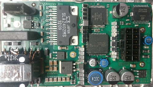

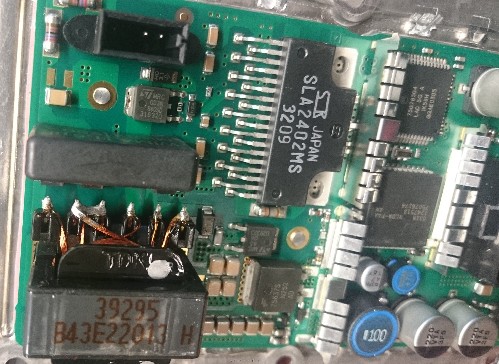

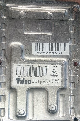

Na avtomobilu imam xenon luči z balasti Valeo LAD5G. Pogosto se mi dogaja, da žarnica nekaj časa normalno sveti, nato pa začne zelo hitro utripati (cca. 10Hz). Nato zopet sveti normalno. To se dogaja precej pogosto. Nisem pa zasledil nobenega pravila - ni razlike hladno, vroče, če deluje dalj časa...
Žarnice sem imel najprej neke kitajske. Te so se za trenutek ugasnile, ter nato ponovno prižgale, niso pa utripale. Nato sem jih zamenjal z Osram, ta za utripa zelo hitro. Ker sem posumil balast sem ga tudi vizualno pregledal, vendar nisem opazil ničesar posebnega.
Ima kdo kakšno idejo kaj bi lahko bil vzrok za utripanje?

Iščem po netu datasheet za xenon driver SLA2402MS (pinout), pa ga ne najdem
Kot rečeno, bi nekako najprej rad "navil" balast. V tem primeru če tudi so žarnice problematične, bo stvar delovala, ali pač???
