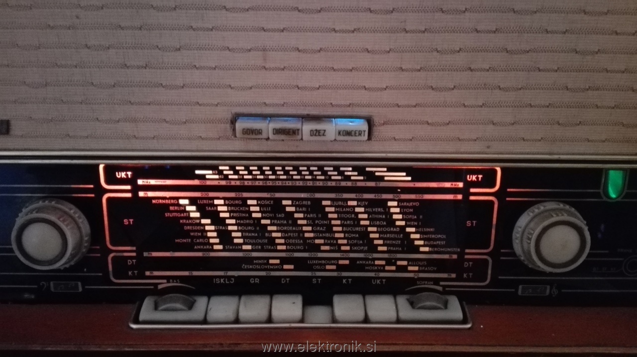

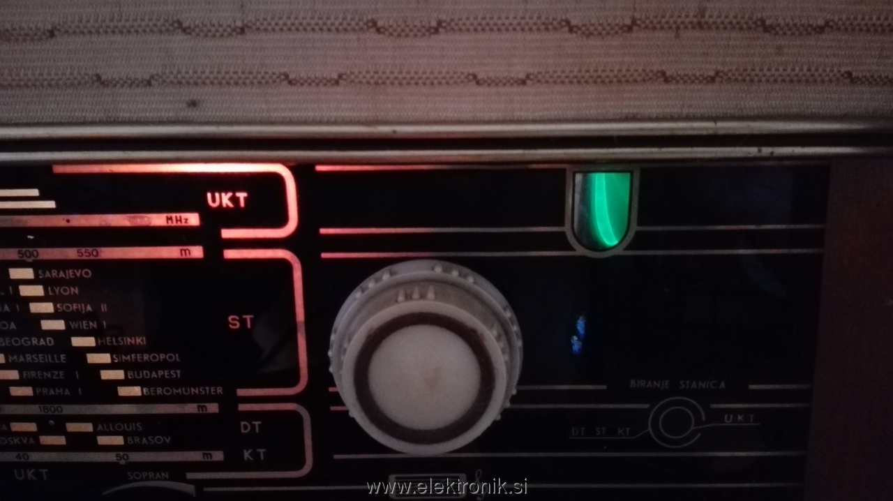

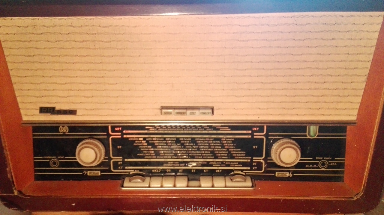

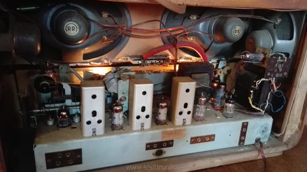

yu2myg, hvala puno. Inace radio je zadnjih 20-30 godina stajao u kuci u Čortanovcima (tvoj komšiluk Smile )
Evo par slika:
Pozdrav Bojan

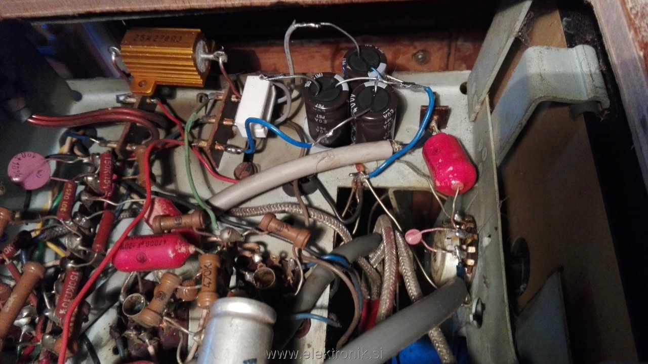

Pozdrav,
evo da ukratko iznesem dokle sam stigao sa radovima na ovom radiu.
1. Mrezni deo je bio neispravan, pregoreo je redni zicani otpornik 270 ohm, zamenjeno, nisam bio siguran oko W pa sam stavio 25W, veci u radnji ionako nisu imali Smile
2. Stavio sam i nove elektrolite, ovi sto su na slici su privremeno
3. Napajanje proradilo, sve cevi imaju zarenje, jednosmerni naponi uglavnom po semi
4. Jedna EF89 nije imala napon anode, pregoreo otpornik 1.2K , srednjeno
5. EM80 nije imala napon anode, pogresno povezano, sredjeno
Trenutno stanje
Radio svira !!!! ali jedva se cuje na max volume i uhvatio sam samo jednu stanicu ali toliko je nejasan zvuk da ne mogu da ocenim iz koje je zemlje ali rekao bih da pricaju neki italijanski
Ocigledno postoji neki problem u NF delu jer je zvuk jako tih tako da cu u narednom periodu da se posvetim tome.

Ko začnem s popravilom takega aparata, običajno menjam kar vse kondenzatorje, posebno so kritični folijski kondezatorji od Iskre rdeče barve.
Dva dni nazaj sem oddal popravljen Iskra Triglav deluxe, pri katerem sem prav tako zamenjal vse kondenzatorje, razen enega 22nF (rdeče barve) v tonski kontroli in nikakor nisem dobil max izhoda. Radio je igral vendar zelo potiho.
Napetosti na elektronkah so bile take kot morajo biti, zato ni preostalo drugega kot kontrola preostalega kondenzatorja in glej ga zlomka, inštrument izmeri kapacitivnost nekaj pF Brick wall .
Po menjavi še tega kondenzatorja je radio končno zaigral tako kot je treba Dancing .
Nekdo je že napisal na tem forumu (mislim, da je bila tema o Soči ali Triglavu, menjaj vse Iskrine rdeče in zelene kondenzatorje in keramične 4n7, da se ne ukvarjaš brez potrebe z meritvami ali so napetosti OK ali ne in prav tako z vprašanjem ali so elektronke OK ali ne.

Pozdrav Jaka,
hvala puno na savetu, crveni kondenzatori stvarno izgledaju jako lose. Sve sam ih popisao sutra idem u kupovinu. Javljam kako je ispalo. Vidim da slike od proslog puta nisu prosle pa ih stavljam ponovo.

Proslo je dugo vremena od prethodnog javljanja ali evo konacno da napisem izvestaj, u medjuvremenu se svasta promenilo
- Promenjeni svi crveni kondenzatori, a i ostali koji su delovali sumnjivo
- Nasao sam veoma povoljno NOS Tungsram EF89 (kupujemprodajem.com, Beograd) lampe pa sam promenio i njih, isto tako i NOS Siemens ECH81 (ebay.com, Spanija)
- NF deo proradio, sa gramofonskog ulaza reprodukuje zvuk, sve je delovalo ok dok nisam slucajno otkrio da jedna od dve EL84 ne radi. E kad sam nju promenio (uzeo sa drugog radia) tek onda sam otkrio kakav zvuk u stvari treba da bude Smile Znam da ove EL84 u izlazu treba da budu uparene, ako ih nadjem povoljno zamenicu i njih, ali i ovo kako trenutno radi je sasvim ok.
- Medjutim sve to nije resilo problem da se stanice jako lose cuju. Ipak, veceras je i to reseno - ispostavilo se da je neko nekad potpuno pogresno povezao spojeve na tastaturi na ulasku u NF deo i jednostavno signal je do NF dela stizao nekim sporednim putem. Sada na UKT hvatam vecinu stanica, ST, DT, KT nista, ali nista nisam ni ocekivao. Ima doduse neka rumunska stanica na ST ali je prijem toliko los da je neslusljivo.Izgleda da ni Radio Beograd vise ne emituje na ST, moram malo da prevrtim stanice u kolima na AM pa da vidim ima li ista.
- U medjuvremenu sam detaljno ocistio ceo radio, izglancao i razradio tastaturu, zamenio kanap UKT skale (ziveo ebay!!!, London). Platno je prljavo ali deluje dobro tako da cu samo da ga ocistim sredstvom za pranje tepiha.
- E sad je ostala jos kutija... Neko je nekad prefarbao celu kutiju braon farbom i to izgleda poprilicno lose. Sledi smirglanje pa da onda vidim na cemu sam...
Hvala svim forumasima koji su pomogli, bez vas nista od ovoga ne bi bilo
