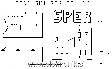

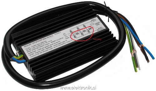

disc je napisal/a:
Ko pa sem pomeril od rumeno-zelene žice (izhod - ), nisem pa na nobeni meritvi dobil ničesar??.......
Mislim, da je to kar pravilno, saj je spodnjih šest elementov tiristorji, nekaj podobnega, kot na spodnji sliki, le da so na spodnji sliki samo trije.
Čisto na spodnji sliki sem obkrožil tiristorje.
