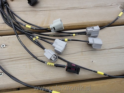

Pozdravljeni, lotil sem se nekega avto projekta, ki vsebuje tudi "predelavo" originalne napeljave okrog motorja. Rad bi napeljavo zminimaliziral in da bo tudi imela en tak "profi" izgled, se pravi vse narazen in na novo skupaj v elastičnih bužirkah ali pletenih ceveh, nekaj takega kot na slikah spodaj. Poleg tega moram na nekaj mestih zamenjati konektorje ali kable "poštrukat" in potrebujem nekaj vaših mnenj in nasvetov.
Prvo vprašanje, lotati ali uporabiti "butt" konektorje za povezovanje vodnikov? Katere konektorje bi priporočali, 3M mogoče?
Drugo vprašanje, kable bi rad oblekel ali v neko elastično bužirko, ali pa v pleteno cev, se še nisem odločil. Cevi tega proizvajalca mi izgledajo vredu, in pa ni problema z naročilom majhnih količin. -> https://www.techflex.org/en
Bi mi priporočali lahko še mogoče kaj podobnega ali po vašem mnenju boljšega?
