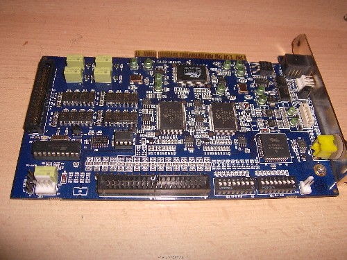

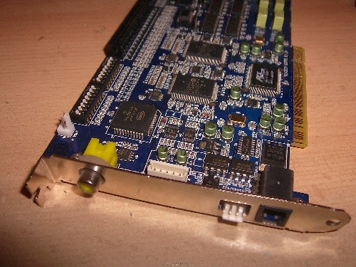

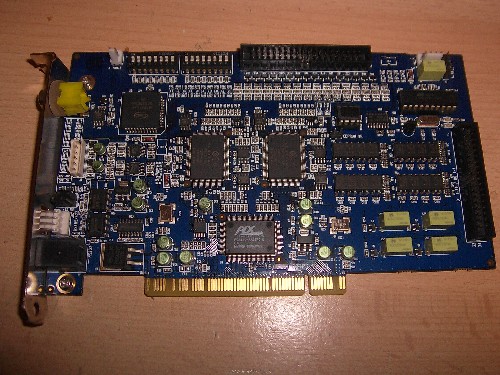

Zanima me, kaj je to za ene kartice? Če se ne motim je to bilo za video nadzor. To kartico sem dobil na podjetju, katera je bila namenjena za odpis na surovino. In sem jo vzel domov. Zanima me, kje sploh za to kartico dobiš driverje?

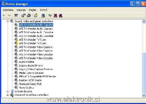

Dal sem jo v starejši PC z windows XP in jo windows najde. Poskusil sem pa gonilnike inštalirati z enega CD-ja z univerzalnimi driverji, katerega sem dobil na Piratebayu. Nato je windows dal napravo pod zvočne sisteme. Imenoval je pa ATI TV Wonder Audio in Video. Kot je to na spodnji sliki.

Verjetno TV Tuner in verjetno pred DVB standardi. Signal iz antene pretvori v sliko na PCju. Smile Ampak nisem 100%.

Takole na hitro, je tole kartica, 8/16 kanalna 60FPS, za zajem analognega videa, pri videonadzornem sistemu.
Tunerja definitivno ni na kartici.

Glede na glavna čipa Conexant Fusion 878A je lahko za marsikaj.
Video izhod (rumeni RCA-cinch konektor), rs232, rs485/422 pa gpio in i2c konektor...
Kakšni Win10 bi mogoče znali bolj natančno prepoznati funkcijo te kartice.

se strinjam z Jaka57,... tunerja sigurno ni na tej kartici, ker če bi bil, bi bila na kartici tudi tipična pločevinasta škatlica v kateri se nahajajo čreva od tunerja

Čipovje je lahko za marsikaj, ja drži, konkretna kartica pa je za videonadzorni sistem s kontrolo kamer (PTZ) in brez ustreznega programja, je neuporabna.
S tako ali podobno sem delal l.2009.
Ravno zato se je kartico vrglo vstran, ker je na PC-ju, kje je bila ta kartica šel trdi disk. Poskusili smo dati kartico v drugi računalnik in je bil problem ravno v programski opremi, katera je že zastarela in jo je težko dobiti in tudi ni poceni in se ni splačalo v to iti. Kartica je stara baje nekje 10 let. Poleg te kartice je bila še ena plata z BNC konektorji, katere nisem vzel domov Brick wall in je šla tudi na odpad.
