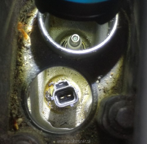

Tole s hlajenjem motorja je rešeno. Po menjavi senzorja se ventilator vklaplja po pričakovanjih.
Zdaj pa nad klimo ... ampak najprej prebrat kode napak iz ECU-ja.
