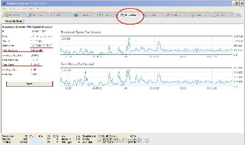

Za nadzor OS-a uporabljam SystemExplorer, ki med drugim beleži tudi promet na mreži.
Beležiti začne od inštalacije naprej. Ne glede na restart, shutdown, sleep ali hibernate, podatek o količini prejetih/oddanih podatkov ostane vse do klika na gumb Reset, ki postavi števec spet na 0.
Če bi rad nadzor na različnih lokacijah s samo enim računalnikom, si boš moral podatke zapisovati pred Resetom. Če pa ti je zgolj pomembno, da beleži vse ne glede na lokacijo pa samo konec meseca odčitaš suma stanje.
Primer, ob 23:29:58 sem stisnil Reset in začel je znova šteti promet na mreži (printscreen sem naredil dobre pol ure kasneje).

@DusanK to bo to! Hvala.
Rabim samo količino ne glede na omrežje. Če bo šlo preko 200GB na mesec, bom pa bolj podrobno spremljal glede na služba ali doma.
