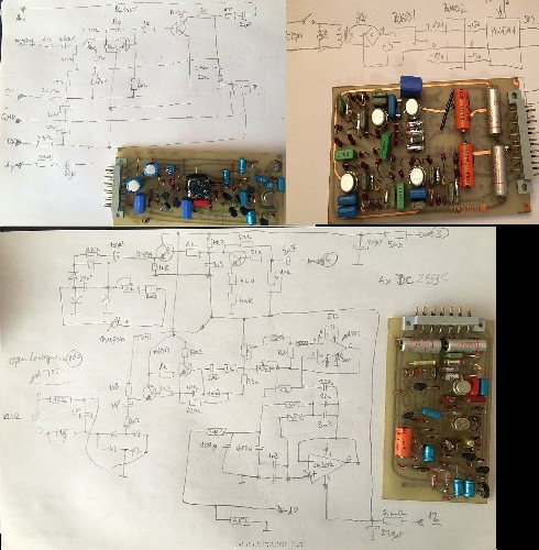

Dobar dan!
Prije godinu dana jedan moj prijatelj je na ebayu kupio Grundig Klirfaktormesser MGL 1451a koji je radio, ali ne baš kako treba.
Uglavnom, pokazuje napon prenizak. Umjesto npr. 2 Vpp pokazuje 0.6 Veff. Kao izvor signala koristim XR2206 sig.gen. koji mu daje 1kHz sa oko 3% izobličenja, pri naponima od 0.5 V do 3 V, što sam provjerio sa osciloskopom koji ima FFT. Vjerojatno bi bolje bilo sa nekakvom dobrom audio karticom i programom na računalu, ali trenutno nemam tako nešto.
Sheme i uputa na internetu nema, jedva sam našao da se uopće spominju takvi uređaji na webu.

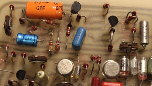

Nakon pokušaja podešavanja, nalazim kako trimpot na pločici koji bi trebao regulirati indikator za napon - praktično nema utjecaja na indikator, bez obzira jeli mu otpor 10 ohma ili 1000 ohma. Zamjenio sam jednu kristalnu diodu u Gretzovom spoju instrumenta jer je probila i ulazni kond, jer je razvio otpor od oko 20k, iako ima još ješto kapaciteta.
Što bi moglo biti u onoj crnoj kutiji? ima barem četiri kontakta, nekako mi se čini da je unutra nekakva zavojnica ili NF transformator.

HRmeteohub je napisal/a:
Uglavnom, pokazuje napon prenizak. Umjesto npr. 2 Vpp pokazuje 0.6 Veff.......
Kaj bi moral kazat inštrument Vpp ali Veff?
Na inštrumentu je oznaka Ve in smatram, da kaže Veff, kar pomeni, da bi moral za 2Vpp kazati 0.7Veff.
