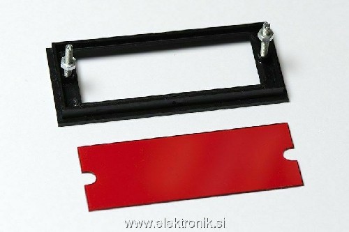

Iščem informacijo, kje bi se dalo kupiti rdeče zaslonsko "steklo", kot se je uporabljalo na starejših napravah, ki so vsebovale LED prikazovalnike. Nekaj takega, kot se vidi na pripetih slikah. Včasih so to prosojno rdečo plastiko, večinoma zaščiteno z belo samolepilno folijo, prodajali v vsaki trgovini z elektroniko, danes pa kljub iskanju več ne najdem, da bi to še kdo tržil. Ali pa ne iščem pod pravim nazivom... Potreboval bi le "stekelce", brez okvirja, v velikosti približno 4 x 8 cm2.

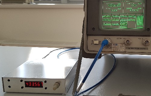

Da zaključim to temo, kot se spodobi, najprej še enkrat hvala vsem za sugestije. V napravi sem uporabi pleksi rdeče barve, d=3mm, tak kot se prodaja v modelarskih trgovinah, Conradu, večje kose pa se tudi da za razumen denar kupiti pri nekaterih slovenskih spletnih ponudnikih. Barva samega pleksija je primerna, vidljivost rdečih LED prikazov pa odlična, nad pričakovanji.
Manjši problem je debelina pleksija. "Prava" plastična stekelca, namenjena uporabi z LCD, kot so se dobila včasih, so bila precej tanjša. To je pomembno, če se pred "stekelce" doda še pravo steklo za mehansko zaščito proti praskam. LED prikaz je z uporabo rdečega pleksija d=3mm potem že precej zamaknjen za ravnino izreza čelne plošče ohišja, kar je lahko težava pri pogledu od strani.
