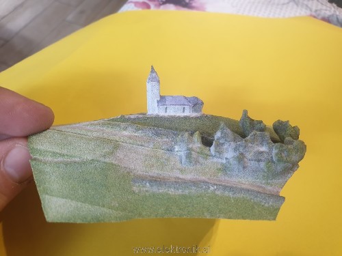

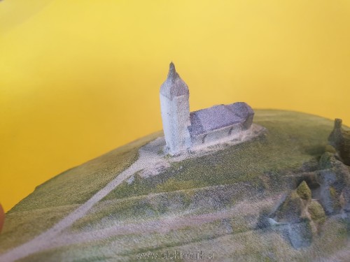

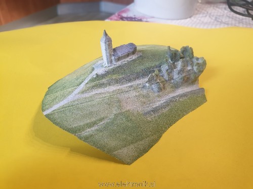

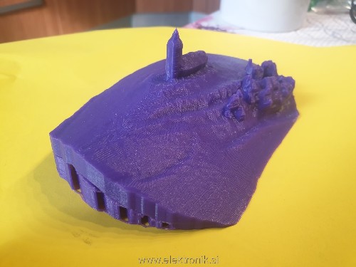

Tale tema je bolj kot ne malo opis mojega dela v preteklih 2 mesecih in je mišljena kot kaj vse se da naredit z fotogrametrijo in odprtokodnimi rešitvami programske opreme.
Zelo na kratko:
- Slike so bile zajete z DJI mavic 2 dual v načinu planirane poti (900 slik)
- fotogrametrija je bila narejena z programom WebOdm (Če koga zanima LINK )
- Obdelava modela je bila narejena z Blenderjem ( LINK )
- Ta model ki je printan z vijoličnim PLA je bil narejen na mojem doma narejenem tislalniku - slicer Cura
- Model ki je v barvah je bil natisnjen pri slovenskem dobavitelju 3D tiska z tehnologijo HP jet fusion 3D.
Kar je tukaj posebnost je to, da ima model teksture iz narave - kot jih naredi fotogrametrija in ni naknadno barvan kot se je to delalo ponavadi.

A slike si posnel v dji go aplikaciji ali kakšni drugi? Imam namreč nekaj mavic pro (1) doma pa bi rad poskusil.

Hudo! A ptintal je CGS a ima se kdo to tehnologijo?

Slikano je bilo z DJI Pilot app (ampak ima go isto funckionalnost tako da ni razike. Se da z obema).
Prinetal je Chemets iz Šenčurja.
