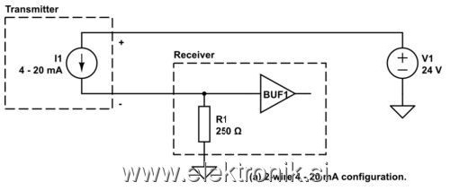

Še eno vprašanje: imaš napajanje na voljo (ločeno) ? Senzor vidim, da ima dvožični priklop. Glede na to, da ti kaže preveč, je tok previsok. Si poskusil najbolj preprosto opcijo? Zmeri napetost, ki jo imaš na vhodu pri 12mA. Iz tega zračunaš, kakšen je upor na vhodu I->U pretvornika. Potem daj upor, ki je 10x višji od tega vzporedno z vhodom in moral bi kazati 10% manj.

mosqito je napisal/a:
Mare, to ne pomaga. Wink Čar senzorja je ravno v tem da rezultat meritve ni odvisen od upornosti - dolžine vodnika. 100m ali več ni nobena ovira za tako vodilo. Tok regulira ravno senzor. Tako vodilo je praktično tudi emuno na motnje. Zaradi tega se uporablja v industrijskem okolju. Min tok 4mA je namenjen kontroli vodila. Če je vodilo prekinjeno, tok ne teče. Tako lahko ugotavljaš napako senzorja ali vodila.

Ja, ampak na koncu je na vhodu ADC en referenčni upor, kjer se tok spremeni v napetost. Če ta upor zmanjšaš, bo tudi napetost manjša. Moraš pa to narediti pred napajalnim delom. Načeloma je ta upor med žilo, ki je na nižjem potencialu in GND.
Tistie 4mA je dejansko meja za lastno napajanje samega senzorja. Ja, res pa je s strani inštalacije to tudi kontrola, ali je kaj prekinjeno.
Sem pa šele zdaj videl, da razdiranje elektronike ni opcija. Zdaj, če je dostop do GND, bi morda še šlo (glej priloženo shemo).
Za povišanje ofseta bi moral pa vsiliti nekaj toka. Najlažje z dodanim tokovnim virom vzporedno s senzorjem. Če je treba zvišat za 10% bi rabil tokovni vir 1,6mA. Tako za na brzino poflikat bi bil uporaben že en J-fet, ki ima pri UGS=0 Id = -1,6mA (J113 ima 2mA). Ni sicer fajn rešitev, ker je ta karakteristika temperaturno odvisna.
