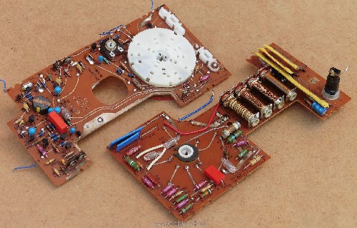

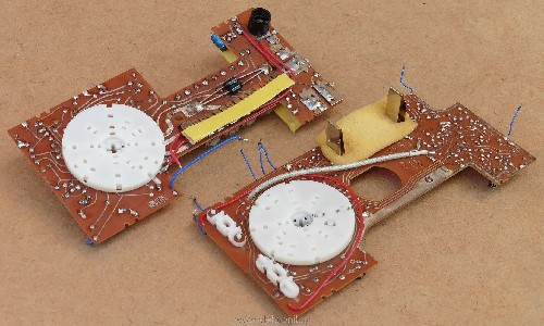

PrispevekObjavljeno: Pet Avg 06, 2021 8:16 pm    Naslov sporočila:   Odgovori s citatom
Iskra Unimer 13 (Goerz Unigor A43) detaljno dokumentiran iznutra:
http://www.crowave.com/blog/2021/08/06/iskra-unimer-13-goerz-unigor-a43/
 Velikost datoteke:  288.88 KB
 Velikost datoteke:  359.01 KB
 Velikost datoteke:  395.11 KB
 Velikost datoteke:  253.28 KB
Dobra stara elektronika!
