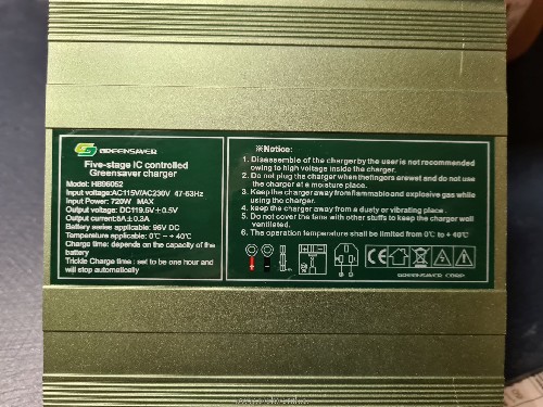

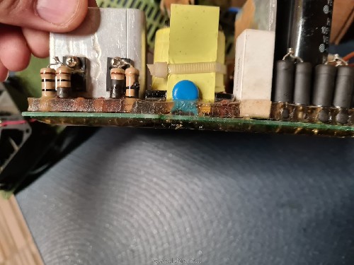

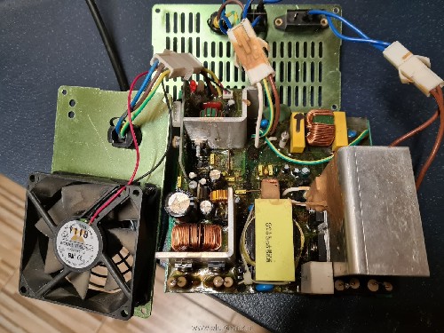

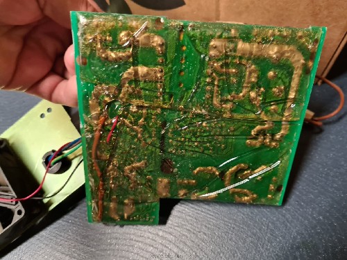

Pozdravljeni
Na električnem skuterju mi je crknil polnilec. Firma, ki ga je prodajala ne obstaja več, na netu pa se takšnega dobi le na večje količine. Ker prebiram vaš forum že kar dolgo, sem prepričan, da bi mi kdo od vas lahko pomagal pri popravilu ali pa svetoval pri nabavi novega. Enega podobnega sem našel pri kitajcih ampak ne vem če bo pravi.
V prilogi so slike polnilca (plata je zalita s smolo z obeh strani) in če je kdo pripravljen zadevo popravit ali mi kakorkoli drugače pomagat, bi bil zelo hvaležen. Sem pa iz Gorij pri Bledu
Hvala in lep pozdrav

PrispevekObjavljeno: Pon Sep 06, 2021 12:45 pm    Naslov sporočila:   Odgovori s citatom
Če bi bilo vezje nezalito se še da kaj pogledat, tako pa tudi z multimetrom ne prideš zraven ...
Mislim da je najbolje iskati alternativo, Aliexpress jih ima kar nekaj, glej da je tokovno dovolj zmogljiv, originalni je 5A, na linku ki si ga podal pa le 3A. Saj bi napolnil ampak v daljšem času. Glej da je 5A in 96V, recimo tukaj.
LP (občasno iz Gorij), Peter

@PPG78 Hvala za odgovor
Pozabil sem napisat da so akumulatorji svinčeni, bo ta iz linka v redu?
Prispevkov: 3533
Aktiv.: 31.47
PrispevekObjavljeno: Pon Sep 06, 2021 2:06 pm    Naslov sporočila:   Odgovori s citatom
Ta na linku ima nekaj manj toka, tako da boš nekaj dlje polnil.
