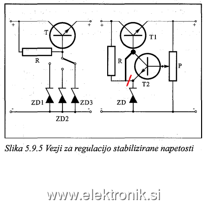

V Priročniku za radioamaterje sem našel dve napaki. Mogoče bom s tem opozorilom pripomogel da se napaki ne bosta prenesli v morebitni ponatis ali tretjo izdajo. Wink
Tudi celotna razlaga Mostičnega reflektometra na strani 163 in 164 mi ni preveč všeč, čeprav vem da je v večini prepis iz članka Matjaža Vidmarja ki je bil prvotno objavljen v Radioamaterskem glasilu CQ ZRS. Razlage med merilnikom refleksije (odbojnosti), SWR merilnikom in merilnikom impedance niso dovolj jasne. V nekaterih delih se razlaga kot da je to eno in isto oziroma se dela med njimi neprimerne primerjave (naprimer: na visokih frekvencah je težko meriti impedanco zato se meri odbojnost).
Moje osebno mnenje je da mostični merilnik ni reflektometer ampak je SWR meter (pa če tudi za nekatere ni "profesionalno"), na podlagi izmerjenih rezultatov se po matematični poti lahko potem izračuna refleksijo oziroma odbojnost, in obratno, merilnik impedance pa ne spada zraven ker zanemarja fazo zato je rezultat pomankljiv. Merilnik refleksije je pa inštrument ki meri razliko med oddanim impulzom v linijo in nazaj sprejetim odbitim impulzom iz linije, če poznaš karakteristike linije lahko na podlagi rezultatov izračunaš tudi dolžino linije, njeno slabljenje in kar je najpomembneje refleksijo oziroma neprilagojenost na drugi strani linije na strani bremena, kar SWR meter ne zmore, razen če ga sam fizično prestaviš na drugo stran linije.
