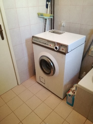

Silvo, evo ti en še vedno delujoči pralni stroj. Točne letnice izdelave ne vem, ker ga nisem obračal, je pa verjetno iz začetka 70 let

Naš stroj je ca. 10 let novejši.
Je dovolj nov, da na oprano ožeto perilo (kuhano ali ne) ne zliva hladne vode, kot opisuje joztom. Pred prvo centrifugo dvakrat dotoči vodo, vmes malo odtoči, v naslednjem koraku izprazni in še enkrat napolni.
Seveda z vodo še zdaleč ni tako varčen kot tisti, ki so dandanes v trgovinah. Če me spomin ne vara, pri standardnem pranju porabi 1,5 kWh elektrike.
