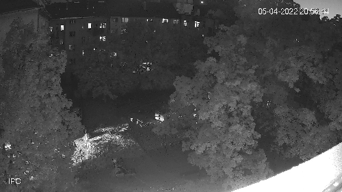

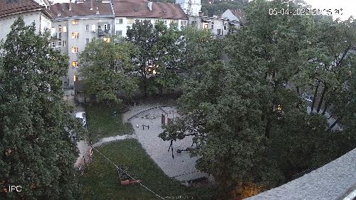

Po mojem bi moralo biti v redu. Čisto za občutek ... tole je snapshot 4Mp ob večernih pogojih, ko je zunaj že precej temno (ni pa še vključila IR osvetlitve) in pa ena nočna.
 Velikost datoteke:  4.78 MB
 Pogledana:  20 krat
 Velikost datoteke:  2.86 MB
 Pogledana:  18 krat
