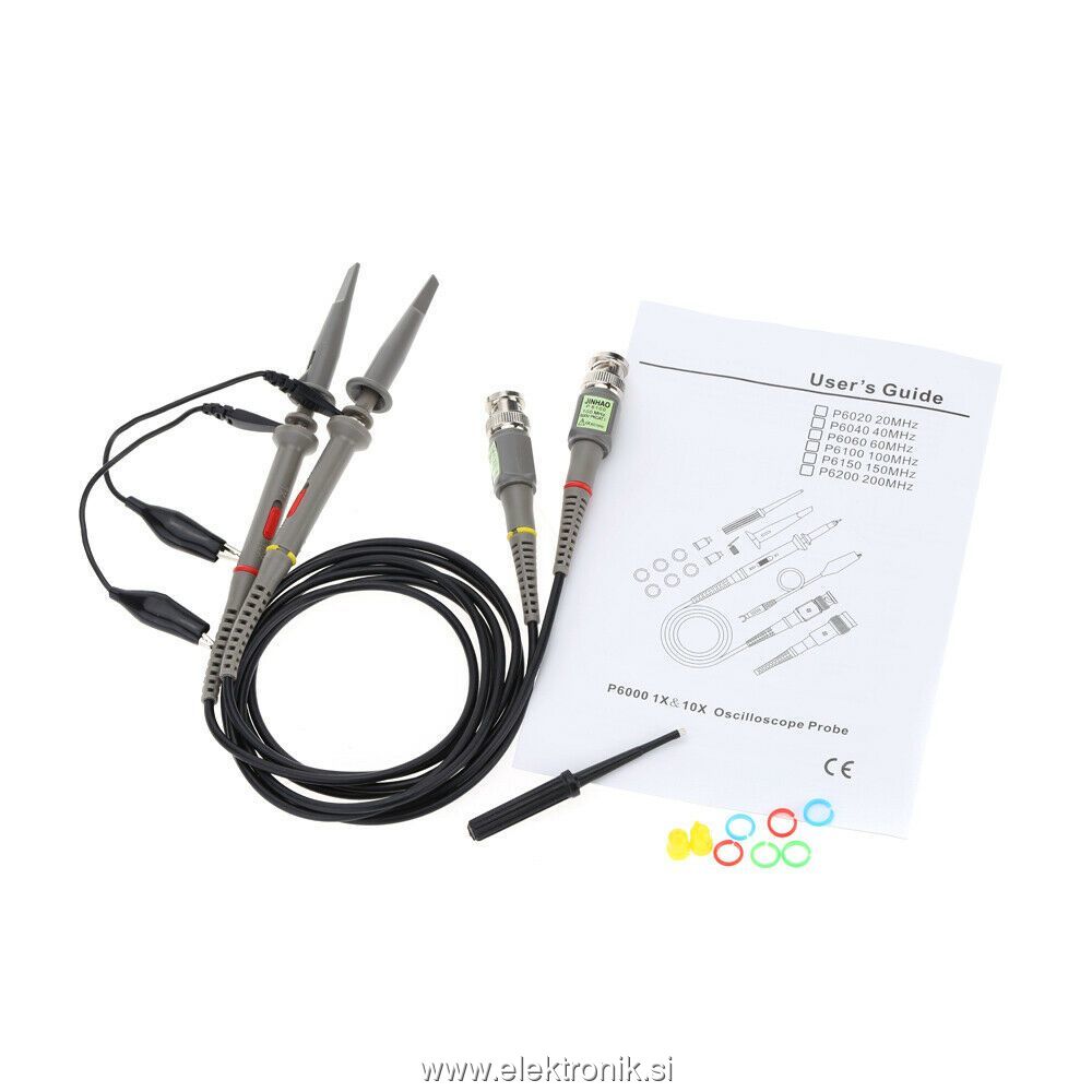

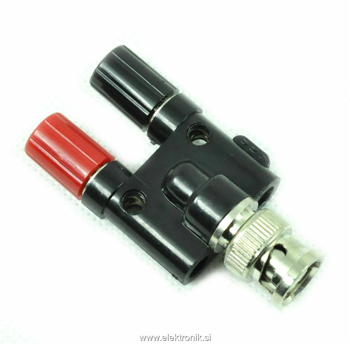

Za meritev pri tako nizkih frekvencah niti sonde ne rabiš, lahko uporabiš adapter BNC na pušo 4mm, oziroma BNC na 2x puša 4mm. Če uporabiš enojno pušo, boš za GND uporabil tisto kovinsko pušo 4mm ki se nahaja spredaj. Če kupiš sonde, bo za tvoja merjenja dobra vsaka najbolj osnovna, naj ima še delilnik 1:10 za merjenje višjih napetosti.

Kot je že Vili napisal ... za predvideni namen bo čisto primeren BNC/4mm adapter za par eurov ... mogoče nekaj v smislu tegale pri Mepro:

Ali pa od kakega kitajca vzameš nekaj na to temo. Tule je pa tako, da so nekatere še celo uporabne, druge pa bolj ali manj za smeti. Odvisno na kaj naletiš ...

Lahko tudi v SLO - npr.:
https://www.bolha.com/osciloskopi/sonda-osciloskop-60mhz-10-1-oglas-1397099
