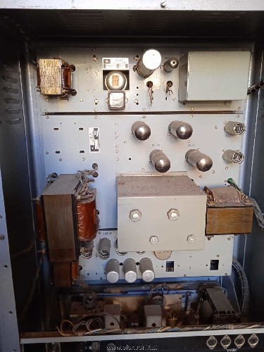

Ima mogoče kdo načrt za razglas EO-3303
Levo od kovinske škatle, poleg ECL elektronske cevi in ​​elektrolitskega kondenzatorja nekaj manjka. Dve in tri žice štrlijo.
Prosim, kaj manjka kot žicami, ki štrlijo ven?
2 i 3 žice
Hvala
Nekaj manjka kot žicami, ki štrlijo ven?
2 i 3 žice

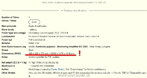

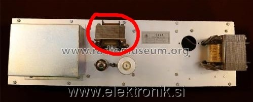

Po sliki sodeč manjka transformator.
Drugače je pa pod tehničnimi specifikacijami napaka o velikosti. d'oh!

ja, manjka izhodni trafo.

Izhodni transformator manjka.
Verjetno bi lahko namestil transformator iz radia,
z razmerjem 1 proti 2000 - 3000, z izhodom na 400,
za preizkus.
