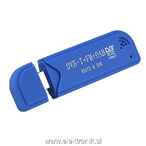

Malo se igram s tole kitajsko igračo za par $-jev. S priloženo anteno je sprejem precej ubog ...

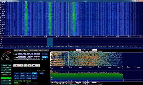

Me pa zanima, če obstaja kje kakšna "playlista" z zanimivimi frekvencami, ki bi jo bilo možno uvozit v HDSDR?
