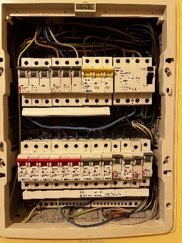

V svojem domu razpolagam s 3-faznim sistemom (3x25 A) in načrtujem, da bi k temu sistemu priključil števec porabe Shelly Pro 3EM. Pri tem se soočam z nekaterimi izzivi, saj je trenutno stanje električne omarice daleč od idealnega, zato bi bil izjemno hvaležen za vaše izkušnje in nasvete.
Moj cilj je merjenje celotne porabe energije v hiši, torej bi Shelly-ja priključil direktno za FID stikalo. Tu pa nastopi problem - trenutno sta iz vsakega izhoda FID-a (2,4,6) speljana po dva vodnika, kar verjetno ni ravno v skladu s standardi (avtor napeljave mi ni znan)?
Kako najbolje izvesti povezavo omenjenih treh faz s Shelly-jem? Verjetno bi bilo smiselno uporabiti kakšne razdelilne sponke, vendar nisem prepričan, kateri tip bi bil najprimernejši za tovrstno nalogo?

Shelly Pro 3EM zajema tokove preko objemnih tokovnikov in jih lahko daš pred ali za FID stikalom, pač tam, kjer je več prostora.
Ker v omarici ni prostora za dodatne varovalke bi jaz napetosti vzel iz spodnjih varoval B10 (pač dva drota v varovalko).
Paziti moraš edino na fazni razpored t.j. tokovnik na isti fazi, kot napetost. Na Shelly Pro 3EM je to super označeno in ne moreš faliti.

Torej s temi objemkami objamem faze na vhodih v FID (1,3,5), nato poiščem kam vodijo posamezne faze na spodnji letvici (B10 varovalke). Pripeljem te tri faze na Shelly in je to to? Super, hvala za info. Javim, če deluje, ko zadevo zmontiram Surprised

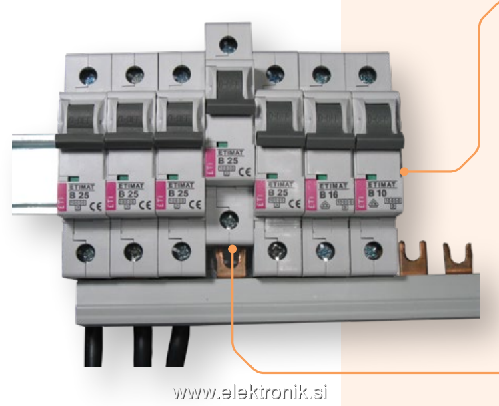

Moj predlog je, da če boš karkoli delal, še zbiralke na spodnji strani (rdeča barva) prestavi na zgornjo stran (zelena barva). Tako v primeru kondenza v omarici ne boš imel težav z zastajanjem vode v zbiralki.
Itak bi moral vgradit večjo omarico. Če jo boš vgradil, mora biti omara tako velika, da bo po vseh zaključenih delih še vedno 1/3 mest v omarici praznih.
Hvala za nasvet. Tega projekta se lotim drugič oz. ga prepustim kvalificiranemu štromarju Smile
Edit:
Arrght, ni variante, da tri takšne tokovne transformatorje zbašem v omarico Sad
Ene 3-fazne varovalke se bom znebil, ker je ne potrebujem, tako da pridobim nekaj prostora. ampak vseeno bom moral nekako objeti vhodne vodnike (pred FIDom) s temi kockami Sad

qwertz je napisal/a:
Zbiralke se vedno namestijo spodaj...spodaj dovod zgoraj odvod
Tokovnike bi lahko spravil notri, samo malo je treba urediti žice.
Aktiv.: 61.91
PrispevekObjavljeno: Sob Apr 06, 2024 1:24 pm    Naslov sporočila:   Odgovori s citatom
mateik je napisal/a:
Shocked Od kdaj Shocked Pri 40letih kilometrine tole prvič čujem Shocked
Doživel sem pa najmanj 3x ko se je omara vžgala ravno zaradi tega kar je napisal qwertz. Osebno zbiralke ravno zaradi tega razloga dajem zgoraj.

Silvo je napisal/a:
Če imaš ETI odklopnike jih lažje snameš.
 Velikost datoteke:  375.45 KB
Aktiv.: 61.91
PrispevekObjavljeno: Ned Apr 07, 2024 11:34 pm    Naslov sporočila:   Odgovori s citatom
Slab mesec nazaj sem menjal enega trojčka B z C. Ne spomnim se, kje so bile zbiralke. Snet je bil iskrin, ki je na obe strani enak. Prav tako se odmaknejo zatiči z obeh strani, tako da je vseeno kje je zbiralka. Zdi se mi, da sem gor dal ETI-jevega. Mislim, da je bil tudi ta enak z obeh strani. Zatiči so se odmaknili z obeh strani.
