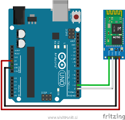

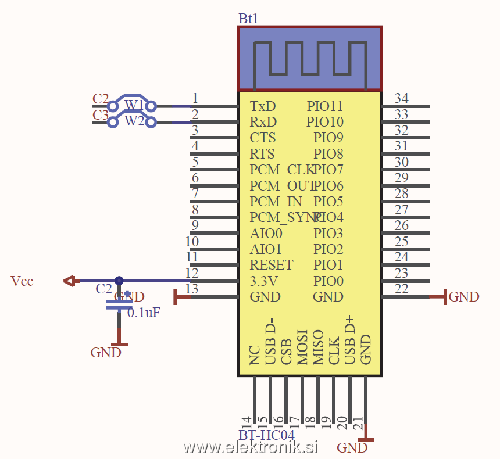

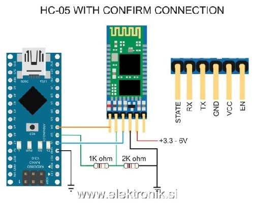

Takole imam priključen HC-06.
HC05 ima še "state" pin.
