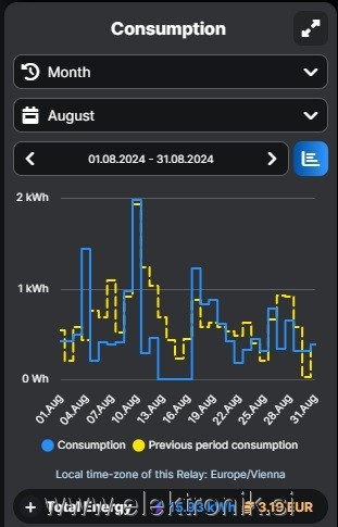

brezimenko je napisal/a:
Za kompresorski razvlažilec potrebuješ pozimi imeti konkretno ogreto stanovanje čene bore malo potegne iz zraka.
Pozimi je zrak itak suh in ga ni potrebno sušiti.
Sicer pa, kar se stroškov tiče, tukaj je slika moje mesečne porabe. Na letnem nivoju nižja, kot pa nov filter.
