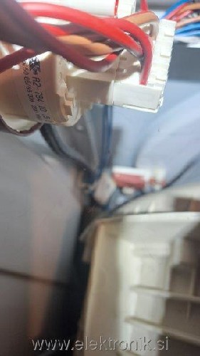

Pozdravljeni.
Zanima me za pralni stroj, ki ne greje vode. Sicer opere do konca, vendar slabo in cunje so mrzle.
Zaenkrat sem odprl zadaj, pomeril grelec, ki je OK. Do njega ne pride štrom.
Kdaj naj bi se grelec vklopil? Počakal sem, da se je natočila voda in da je začel boben vrteti. Cca 10 minut pranja, se še ni zgodilo nič.
Spredaj sem vzel ven elektroniko. NA njej je videti vse OK.
Zanima me kaj je ta element v priponki, saj z releja na elektroniki, gredo žice do grelca najprej preko tega. Je lahko s tem karkoli narobe?
Kaj še lahko preverim?
Hvala i

Katerega proizvajalca je pralni stroj in model. Običajno je pogoj dosežena temperatura ogrevanja vode za nadaljevanje programa,element za zaznavanje pa termostat. Tako da bi bilo za preveriti termostat. Element na priloženi sliki je nivojno stikalo vode oziroma presostat, deluje na principu tlaka katerega zaznava v gumijasti cevki. Cevka je pripeta čelno ali bočno na obodu.

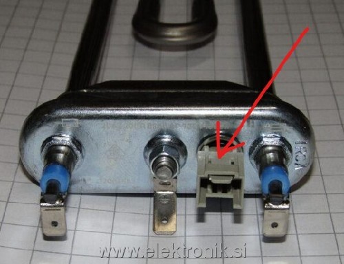

PrispevekObjavljeno: Pet Jan 17, 2025 12:06 pm    Naslov sporočila:   Odgovori s citatom
Termostat je na grelcu, rdeča puščica....

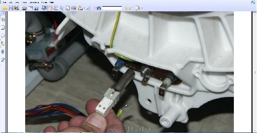

PrispevekObjavljeno: Pet Jan 17, 2025 12:12 pm    Naslov sporočila:   Odgovori s citatom
Na termostatu je konektor s tanjšima vodnikoma običajno enake barve.
Kaj podobnega kot na priloženi sliki? Na grelcu so debelejši vodniki.

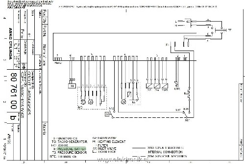

PrispevekObjavljeno: Pet Jan 17, 2025 1:53 pm    Naslov sporočila:  Re: Pralni stroj W6222 - ne greje vode Odgovori s citatom
Petek je napisal/a:
Zanima me kaj je ta element v priponki, saj z releja na elektroniki, gredo žice do grelca najprej preko tega. Je lahko s tem karkoli narobe? ...
Lahko gre za Pressure switch (v načrtu P), ki sklene linijo (kontakta N11-N14) na kateri je grelec (EL).

PrispevekObjavljeno: Pet Jan 17, 2025 2:11 pm    Naslov sporočila:   Odgovori s citatom
prel1 je napisal/a:
Ja tako je. A se ga da pomeriti? Sem snel dol konektor, vendar je isto.

PrispevekObjavljeno: Pet Jan 17, 2025 2:14 pm    Naslov sporočila:  Re: Pralni stroj W6222 - ne greje vode Odgovori s citatom
DusanK je napisal/a:
Petek je napisal/a:
Vir slike
U DusanK hvala za tole. Nisem si mislil, da bom prišel do načrta. Res super.
Bom poiskusil brikati in vam javim.

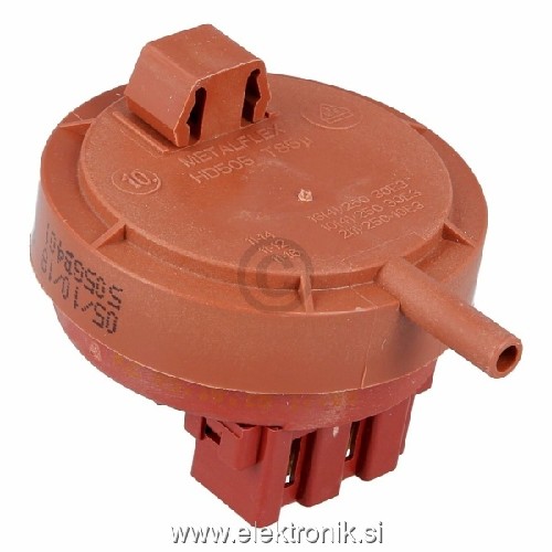

PrispevekObjavljeno: Sob Jan 18, 2025 4:06 pm    Naslov sporočila:   Odgovori s citatom
Za temperaturno tipalo ti točnega podatka ne bi znal podati,nekateri imajo na samem konektorju napisano npr 20k, če se to nanaša na upornost pri 20 C,s segrevanjem se upornost zmanjšuje. Tipalo so NTC tipa.
Pri presostatu pa moraš za test vpihovati zrak,ne sesati ali s podtlakom.
Nimam ravno predstave kako si meril. Najprej izmeri napetosti v mirovanju stroja izbereš program (brez starta). Nato vklopiš start da prejme vodo in počakaš da zaključi.
Pritisneš pavzo in ponovno izmeriš stanje na presostatu. Jaz bi raje odklopil in demontiral presostat in meritve izvedel omsko v mirovanju in med vpihovanjem zraka (s pljuči).Potrebuješ malo pripomočkov pri tem,cevko,prirejene povezave ali žice s krokodilčki.

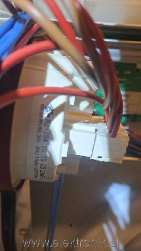

PrispevekObjavljeno: Sob Jan 18, 2025 4:18 pm    Naslov sporočila:   Odgovori s citatom
Za demontažo presostata moraš stisniti zaskočna ušesca skupaj,da se ga lahko sname z nosilca.
