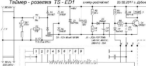

Tukaj sem našel shemo. Preveri, če je ustrezna. Če je, bi jaz najprej preveril napetost na C2. Če ni ustrezna potem bi preveril R1, C1, Z1, C2. Če je to OK, potem bi preveril Q1 in D6.

Za kondenzatorjem bi moral imeti okoli 35V izmenično,tako da kar zamenjaj kondenzator z drugim enakih karakteristik.

Danes menjana kondenzatorja C1 in C2. Ura še vedno ne vklopi releja. Sedaj bom nabavil še novo Zener diodo 1N4756A. Pa upajmo da oživi zadeva.

Pozdravljeni. Končno je prišel čas, da sem utegnil zamenjati Zener diodo na stikalni uri. Po menjavi spet deluje kot mora.
