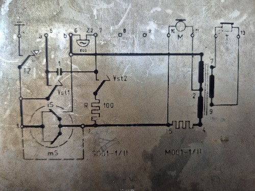

skušam ugotoviti kaj pomenijo elementi na shemi, vendar do sedaj ni uspeha. Kako se priključijo tri žiče iz rotacijske tipkovnice, namreč jaz vidim v shemi le dve, kaj pomeni oznaka iS in mS, Vst1, Vst2, TZ in pa kaj je tisto, ki ima kvadratno obliko vala? Je to upor? Pri enemu je oznaka R100, kaj pa drugi? Zakaj jih fizično ni v telefonu?
Hvala za pomoč.[/img]

Malo po spominu:
VST = vilično stikalo
TZ = ozemljitvena tipka (prevezava na interno številko ali izhod v javno omrežje)
iS = impulzno stikalo številčnika
mS = mirovno stikalo številčnika
tisto s kvadratnimi valovi je poleg oznaka R 100, ki pa je ? Mr. Green

@aly je 14 let nazaj delil fotke svojega telefona in lahko vidiš kam je kaj priklopljeno.
Se mi zdi, da je vrteči številčnik priklopljen na prve 3 sponke na levi strani.
povezava
Bi te pa prosil, da daš nekaj svojih ostrih slik notranjosti/zunanjosti tvojega telefona.
