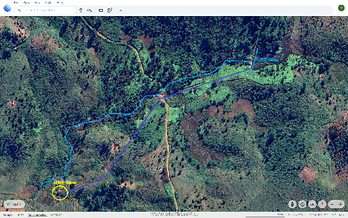

Maps in Earth zelo veliko uporabljam pri načrtovanju mojih avantur, ko raziskujem in iščem možne poti, lokacije, ... tako da sem se navadil biti pozoren na vsako malenkost.
Lokacijo MHE na maps nisem našel, na Earth pa kar hitro, saj omogoča reliefni pogled (tilt), prikazuje nadmorsko višino, tako da je bilo treba samo slediti reliefu, vodi, poljem in rastlinskim značilnostim. Znano je, da na Madagaskarju pridelujejo veliko riža, zato so riževa polja vsepovsod, kjer je voda seveda in na zračnih posnetkih se ta polja in terase lepo vidijo. Za hec prilagam sliko, kje je verjetno napeljan cevovod, tisto z gornje fotografije nadzemno napeljan je le delček, označil sem še NMV jezu in MHE. Namerno sem barvne črte odmaknil od vidnih elementov na podlagi, da se podrobnosti ohranijo.
