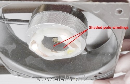

Motorji z zasenčenimi poli imajo več izvedb in spadajo v skupino asinhronih motorjev.
Izvedbe, kot je prikazana v Dušanovem linku na video na YT pogosto najdemo v starih gramofonih, kolutnih magnetofonih, pralnih strojih (črpalka za vodo), najpogostejša uporaba motorja v taki obliki kot je motor iz ventilatorja te teme, pa je predvsem v majhnih in poceni hišnih ventilatorjih, ventilatorjih za hlajenje elektronike (tudiv industrijskih aplikacijah).
Na priloženi sliki (ki sem jo našel nekje na spletu) je prikazano, kje se nahaja zasenčena tuljava v tej izvedbi motorja.
 Velikost datoteke:  99.23 KB
Prispevkov: 2093
Aktiv.: 12.82
PrispevekObjavljeno: Čet Jun 05, 2025 1:37 pm    Naslov sporočila:   Odgovori s citatom
E, ta lokacija mi je manjkala... hvala.
